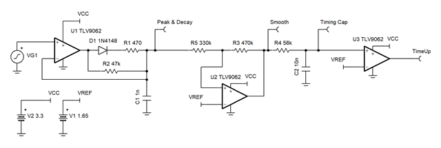

在我的接地故障电路的电流设计中、我需要仅在故障存在超过0.4ms 时检测故障。 如果小于0.4ms,则无需检测。
请参阅下图以更好地理解。
请建议符合此要求的器件。

    我设计了故障检测电路。 如果故障电流的存在时间小于0.4ms、我的系统就不想对其做出响应。 只有当电流保持在该处的时间超过04ms 时、系统才应做出响应。 我希望在不到0.4ms 的时间内出现高电流是由于线圈绕组不平衡或初始浪涌电流造成的。
    我有一个比较器、当达到接地故障电流时、该比较器会提供高信号。 但我需要一个计时器电路、如果时间小于0.4ms、则忽略该高电平信号、如果比较器输出保持超过0.4ms、则计时器应做出响应。
    Anuraj NK

    感谢您的快速响应。 您能不能建议具有以下要求的计时器部件。 我正在寻找555以外的器件、因为 555可重新触发。
    单封装
    2. 不可再触发
    应该有一个清零或复位引脚。
    Anuraj NK

    我喜欢这种经过轻微测试的 TLV9064解决方案的某些方面。 它实际上取决于输入"噪声"信号。
    e2e.ti.com/.../TLV9064-400us.TSC
    Anuraj NK、
    此 TLV9064电路可通过 NPN 集电极短接一个或两个电容器来复位。
    它也不会锁存高电平。 但是、TLV9064中的第4安培可能是锁存器。
    Anuraj、
    如果您需要更多帮助、请告诉我。 使该解决方案变得困难的一个因素是输入信号不是静态高电平。
    0.4ms 很容易计时、但会怎么样? 如果此时输入为高电平、则轻松地将输出设置为高电平。 如果输入不是高电平、但很快变为高电平;这会更困难。 在忘记第一个初始高电平输入信号之前、等待该高电平输入多长时间? 因此、该任务可以表示为输入处于高电平状态的时间超过0.4ms、但在输入"高电平"时间内可以处于低电平状态的时间少于"x"。
