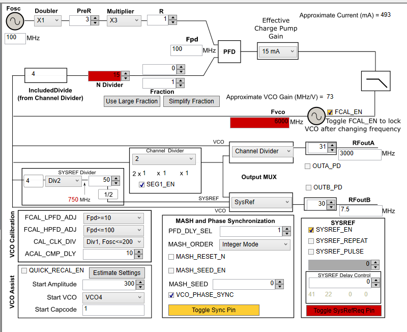

    您好 Rudy、
    我导入了十六进制寄存器文件、这就是我在 Ticspro 中得到的结果:
    正如 Noel 指出的、有很多错误。 如果这些是您导出到控制器的寄存器、我不希望它正常工作。

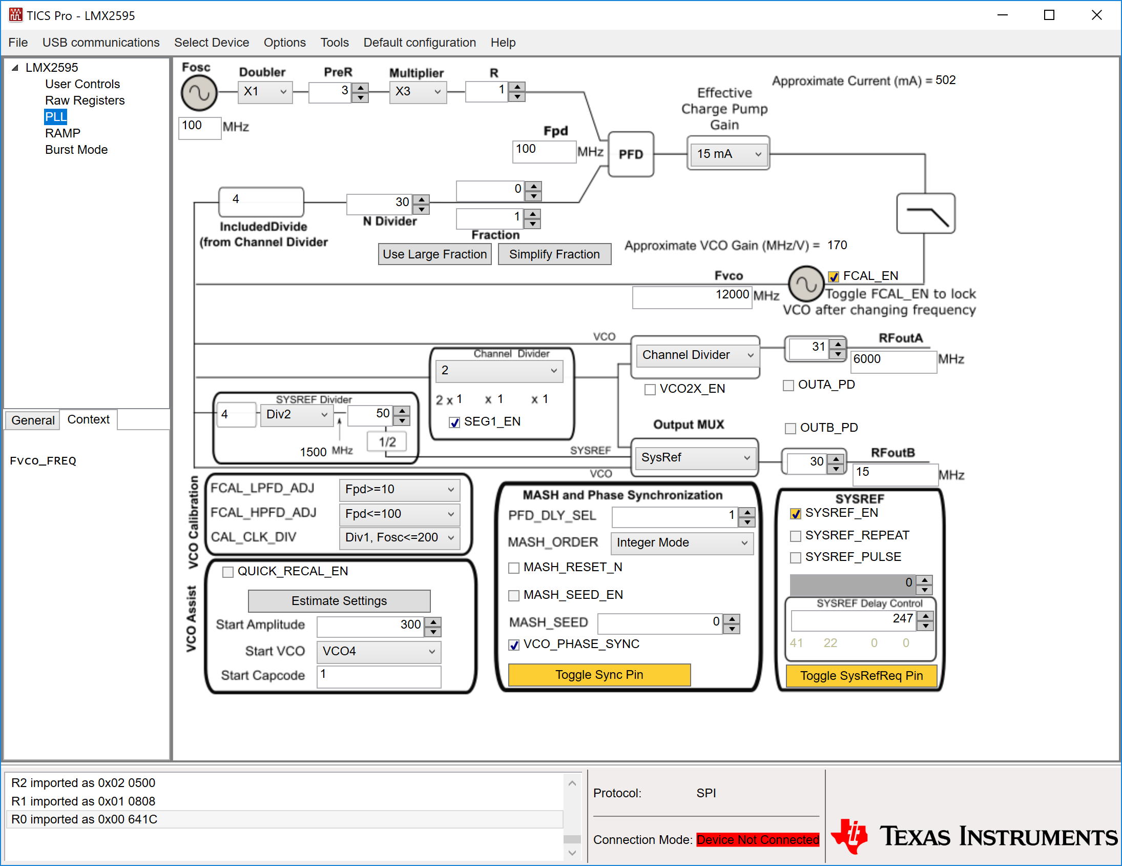

    当我将相同的寄存器值加载到专业版中时、我得到了以下结果。 有几个黄色项目、但没有红色项目。 因此、它与您的屏幕截图完全不同。 我使用的专业版版本为 v1.6.9.0。 因此、我不知道为什么会有差异。 我注意到 UI 本身看起来稍有不同。 您的屏幕截图在输出 MUX 标签上方没有 VCO2X_EN、但我的确实如此。 我相信、如果我选择 LMX2594器件、它也没有。 但是、我不确定选择不同的器件与红色显示的项目有什么关系。
    我将回滚其中的一些功能、并从基本功能开始。 然后、再逐步添加更多内容、以查看何时停止工作、或以红色显示错误项目。
    您好 Rudy、
    是的、您是对的、我使用的是 LMX2594 GUI、应该已经使用了95、但它们的寄存器是兼容的。 请注意、包含错误的屏幕截图来自"hex register file"、这是您在第一个帖子中附加的.txt 文件。 我同意.TCS 文件看起来不错、因此我们实际上位于同一页上。 我想、如果您将.txt 寄存器导入您的控制器、会导致问题。
    是的、请一次进行一次更改、看看您遇到的困难。

    您好 Hao、
    我在上次答复中发布的屏幕截图来自"导入十六进制寄存器值"以及我在第一个帖子中附加的.txt 文件。 再说一次、它不会给我任何错误、但它会给您带来任何错误。 因此仍然存在差异。 我尝试将其加载到2594、但它仍然没有给我带来像您一样多的错误、只需切换 sysregreq 引脚即可。
    不管怎样、我仍会回滚到基本功能、以查看何时开始中断。
    您好 Rudy、
    我认为您是对的、GUI 似乎存在更新问题。 如果我在加载寄存器之前首先加载默认设置、则会弹出所有这些错误。 但是、如果我在任何框中按 Enter、然后重新加载文件、就可以了。
