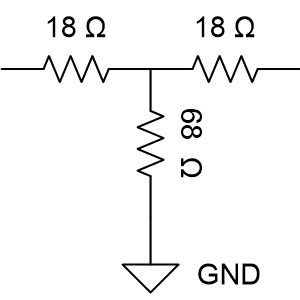

我想知道如何在寄存器设置为0时将器件上的最小振幅设置为-10dBm? 我的电流电路与将50欧姆电阻器连接到电感器的评估板完全相同。 我在输出端尝试了100欧姆的上拉电阻器、但这并没有将输出端降到足够低的水平。 我还不想旋转我的板。
David Webster
    尊敬的 David:
    将 OUTx_PWR 设置为0是您可以获得的最小输出功率。 您的电路板上是否有空间容纳这样的电阻垫? 当 RL = 50时、它改善了阻抗匹配并提供6dB 衰减。
