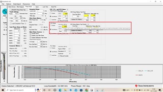

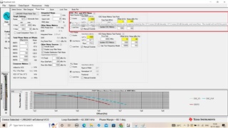

使用外部 VCO 和环路滤波器时、我尝试分析整个 PLL 的相位噪声、我有以下问题:
1)根据理论、PLL 的相位噪声将跟随环路带宽内的 OCXO (基准振荡器)噪声。 但我在仿真 LMX2491时无法看到结果。
2) 2)根据理论计算、OCXO (100MHz)的相位噪声为-155dBc/Hz @ 1KHz 偏移;我想了解 PLL 相位噪声在1KHz 偏移时没有提高到-97dBc/Hz 以上的原因。
3) 3)我无法加载 OCXO 和 VCO 相位噪声数据、因为错误显示"Offset violates 3 point modemption (偏移违反3点模型假设)"和"1/f^3 noise could not be calculated (无法计算1/f 3噪声)"。
请指导我评估设计的正确性
    您好、Aishwarya、
    请使用"加载数据"将参考时钟和 VCO 的相位噪声上传到工具中。 这是获得更精确仿真的最佳方法。
    下面是一个示例。 左列是以 Hz 为单位的偏移频率。
    e2e.ti.com/.../CWX813-100MHz.txt
    我收到了这项建议,这对我很有帮助。 但我的问题是相位噪声。 根据理论 计算、相位噪声响应不匹配。 我的 OCXO 频率为4GHz、偏移为1KHz 、具有-123dBc/Hz。 但我在仿真后观察到的总相位噪声不超过-93dBc/Hz。 您能给我解释一下为什么会看到这种行为。
    您好、Aishwarya、
    从仿真结果中可以看出、在1kHz 时、相位噪声主要由 PLL 噪声决定。
    您好、是否有任何方法可以改善 PLL 的相位噪声? 我的要求是4GHz 载波处1kHz 偏移时的总噪声为-115dBc/Hz。 我已经尝试了所有选项、但我无法实现
    您好、Aishwarya、
    您需要将环路带宽减小至小于1kHz、以便环路滤波器可以在此偏移频率下降低 PLL 噪声。 但是、在环路带宽较小的情况下、该偏移处的相位噪声将由 VCO 决定。 在此偏移处、VCO 的相位噪声也应小于-115dBc/Hz。
    在我看来、4GHz 载波下1kHz 偏移时为-115dBc/Hz 是一个非常严格的规格。 我不知道任何 PLL 都能满足这一要求。
