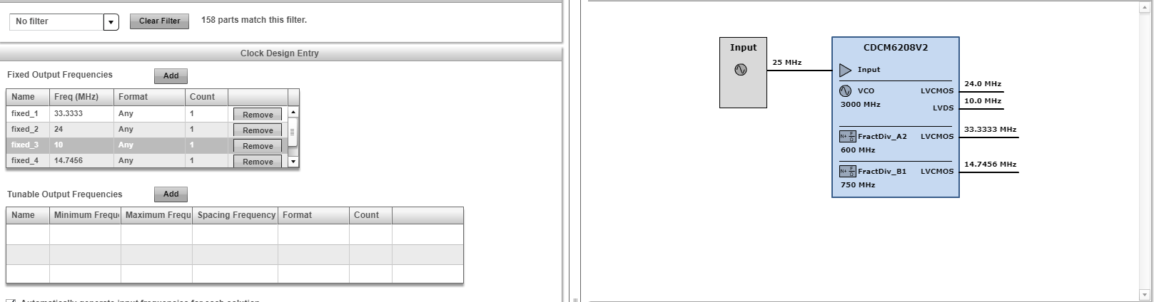

TI 是否具有可编程时钟缓冲器?
一个晶振输入、四个输出:33.3333MHz、24MHz、10MHz、14.7456MHz。
 LMK00304可以做到这一点吗?
谢谢!!
     Shu-Cheng、
    LMK00304无法执行此操作。  由于频率不同、这不仅仅是一个简单的缓冲器。
    请考虑使用 CDCM6208V2或 CDCE937、它们可以产生全部4个频率。
    我从 TI 时钟架构工具获得了这一点。
