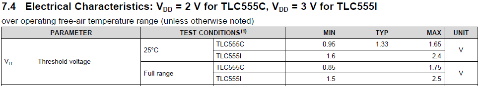

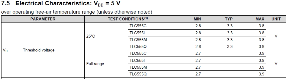

您能否就阈值电压电平与温度相关的问题向我提供建议?  数据表说明、它是66.7%的电源电压。 但66.7%是典型值。 如果用户应该考虑温度依赖性的问题、他是否应该参阅以下内容? 或者、用户是否能认为66.7%适用于所有温度范围?
Nagata。
    Nagata、
    阈值电压在整个温度范围内保持稳定、变化非常小。
    2/3 Vdd 适用于整个温度范围。
    样本数据在整个温度范围内的变化小于0.1%。
