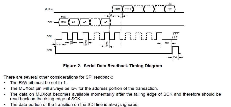

我的客户对 SCK 上升至 SPI 读回的 MUXout 数据延迟有疑问。
通过查看 LMX2594数据表的第11页、可以看出、SCK 监测到 MUXout 数据延迟对于 SPI 读回不清楚。 数据表显示 TCS、时钟数据等待时间最大为10ns。 此 TCS 表示将 SCK 时钟拉至 MUXout 数据延迟?
如果是、图2会令人困惑、因为 TCS 只是 SDI 数据到 SCK 上升设置时间。
请告诉我 SCK 上升至 MUXout 的数据延迟是多少以及最大延迟是多少。

    我更喜欢 LMX2615数据表中的回读时序图、我们将最终将 LMX2594更新为。  数据在 CLK 的下降沿计时、而不是上升沿计时、我们将其称为 TCD。

    对于时序图、我知道我们应该参考 LMX2615-SP 数据表。
    实际时序要求的数量如何?
    LMX2594上的 TCS 和其他数字是多少?
    希拉诺
    平野-圣、
    我们在数据表中没有这方面的数字、因此我不保证这一点、除非其他规格中包含这一点。
    话虽如此、我相信我们在55 MHz 回读频率下进行测试。  其中一个周期约为20ns、但如果不是10ns、则回读将不起作用。  事实上、这个数字可能比这个要好得多、但是如果你在上升沿回读、你应该没有问题。
