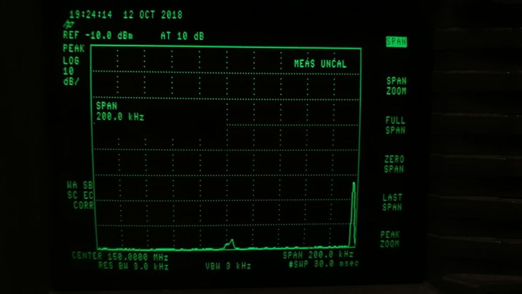

我在 PLL 模式下使用 LMX2571、使用内部 VCO 合成两个 VHF 频率。 根据设计、我需要 在这两个频率之间以 指定 的时间间隔交替切换。
为此、我 分别为这两个单独的频率配置了 F1和 F2寄存器、并在这两个信号之间进行切换、我们尝试了 Trctrl 模式和 Reg 控制模式。
通过观察 LMX2571的直接输出( 即 RFoutTx 和 RFoutRx 的输出)获得结果;
1.当 F1和 F2被 切换为 TrCtrl 模式/寄存器选择模式时-输出频谱中出现尖峰。(下面连接的频谱快照)
2. 禁用此 F1和 F2切换时、即 F1或 F2被使用-输出频谱中没有尖峰。
对于上述情况、是否有任何方法可以消除输出频谱中的尖峰?

    我注意到扫描时间为100ms、这类似于相对于开关速度而言相对较慢。 因此、如果您在频率 A 和 B 之间切换并在两者上花费相同的时间、我预计会在频率 A、B、(A+B)/2处看到尖峰。
    现在、该杂散看起来略小于80kHz。 如果这是您可能期望小数杂散的地方、这种情况的另一种可能是由于 PLL 的趋稳。 例如、您可以尝试放宽环路带宽(由于电荷泵电流较高)、也可以考虑在环路滤波器中使用 NP0电容器、因为我看到开关后会立即跳升并稳定与电容器电介质相关的杂散。

    这可能是测量问题。 SpectAn 不与 TxRx 切换同步。 您应将 TrCtrl 连接到 Spectann 的"外部触发器"。 使用外部触发器设置 SpectAn、并确保扫描时间短于 TxRx 切换时间。
    Noel、您好!
    感谢您的快速回复。 根据您的建议、我已使用以下扫描时间将 TRCtrl 与频谱分析仪的外部触发器连接在一起(Tx/Rx 切换时间为30ms)
    扫描时间- 30ms。 配置此扫描时间后,频谱不可见。 下面的附件将显示相关观察结果。
    2.扫描时间-80ms (可以看到频谱的某些部分出现尖峰)
    此外,我还使用与案例2相同的频谱分析仪设置测量了另一个 DMR 无线电的频谱。(扫描时间80ms)。 下面的附件显示了相关详细信息。
    因此、即使在相同的 Tx/Rx 切换时间(30ms)下、使用相同的频谱分析仪设置、来自其他 DMR 无线电的输出也很好。
    希望您能为 LMX2571的 Rx/Tx 开关导致的此尖峰问题提供替代解决方案。

    假设这不是测量问题(不确定我们是否可以假设)、则这可能与 PLL 的开关速度有关。 如果您更改电荷泵电流、这将对该开关速度产生很大影响、从而影响杂散。 但是、如果您更改此电荷泵电流并且没有影响、那么很难相信这是由 PLL 的开关速度造成的。
    另一个实验是保持频谱分析仪和观测频率相同、但更改您更改为的另一个频率。 这会影响 VCO 校准时间(以及许多其他因素)。
    现在、如果上述实验中的一项会影响该杂散、那么您可能可以通过增加系统的环路带宽来影响该杂散。 另一方面、如果没有影响、则表明这可能与测量相关。
    Dean

    我看到两种可能:
    尖峰是由测量设备引起的
    为了证明/证明这一点:
    a.由于测量设备而导致问题消失
    b.在另一个频谱分析仪上进行测量、查看或看不到峰值
    c.查找类似的频率开关波形、并查看或不查看尖峰
    尖峰是器件引起的
    a.使用器件进行锡化处理、看看它是否会影响杂散
    因此、如果您尝试更改电荷泵电流和环路带宽(您也可以更改相位检测器频率或 OSCin 频率)、但您完全看不到任何影响、那么您将更改器件的行为、但尖峰不会改变;这表明存在测量问题。 另一方面、如果它改变了它们(变得更糟或更好)、那么它可能会建议器件固有的某种东西。
