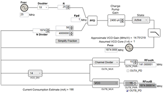

    感谢您的建议... 我们恢复到评估板中的环路滤波器值、并按照您的建议保持25MHz 的 FPD 频率。我们使用了设置  VCO_SEL_MODE = 1、VCO_SEL = 2和 VCO_CAPCODE = 128。  对于25MHz 输入、OSC_FREQ 应为= 0。 。 请找到包含我们用于实现142MHz 输出的设置的附带文本文件(pll1_config_n142.txt)...(如果我们可以更好地使用这些设置、请告知我们)
    此外、请找到随附的.docx 文件、其中包含实际观察结果(频率值详细信息.docx)。我们观察到、我们只能在 PLL_DEN 设置为最大可能值的情况下实现1.29Khz 的分辨率。
    我们重新计算 了快照中显示的环路滤波器值(二阶)、以便与1MHz 的 FPD 配合使用... 此处、我们有47度的相补角、建议使用环路滤波器的这些值
    我们期待收到您的回复。

    您好、Sijeo、
    要获得恰好为1Hz 的分辨率、DEN 应为 FPD 的整数倍。 当 FPD = 25MHz 时、DEN 可能为1250000。 我 建议使用 TICS Pro 来帮助您配置合成器并交叉检查寄存器编程值。
    如果您对8.38kHz 环路带宽满意、则环路滤波器效果良好。

    Noel、您好!
    感谢您的建议、我们可以实现稳定的输出、这与之前的二阶环路滤波器和1MHz FPD... 分辨率提高到每位变化70Hz。 以下 是供您参考和使用的观察结果。

    期待您的评论。
    您在寻找什么反馈?
    我们能否更好地实现1Hz 的分辨率... 我们是否可以为您提供任何意见、以便为我们提供进一步改进的步骤建议。
    您已经具有1Hz 分辨率。
