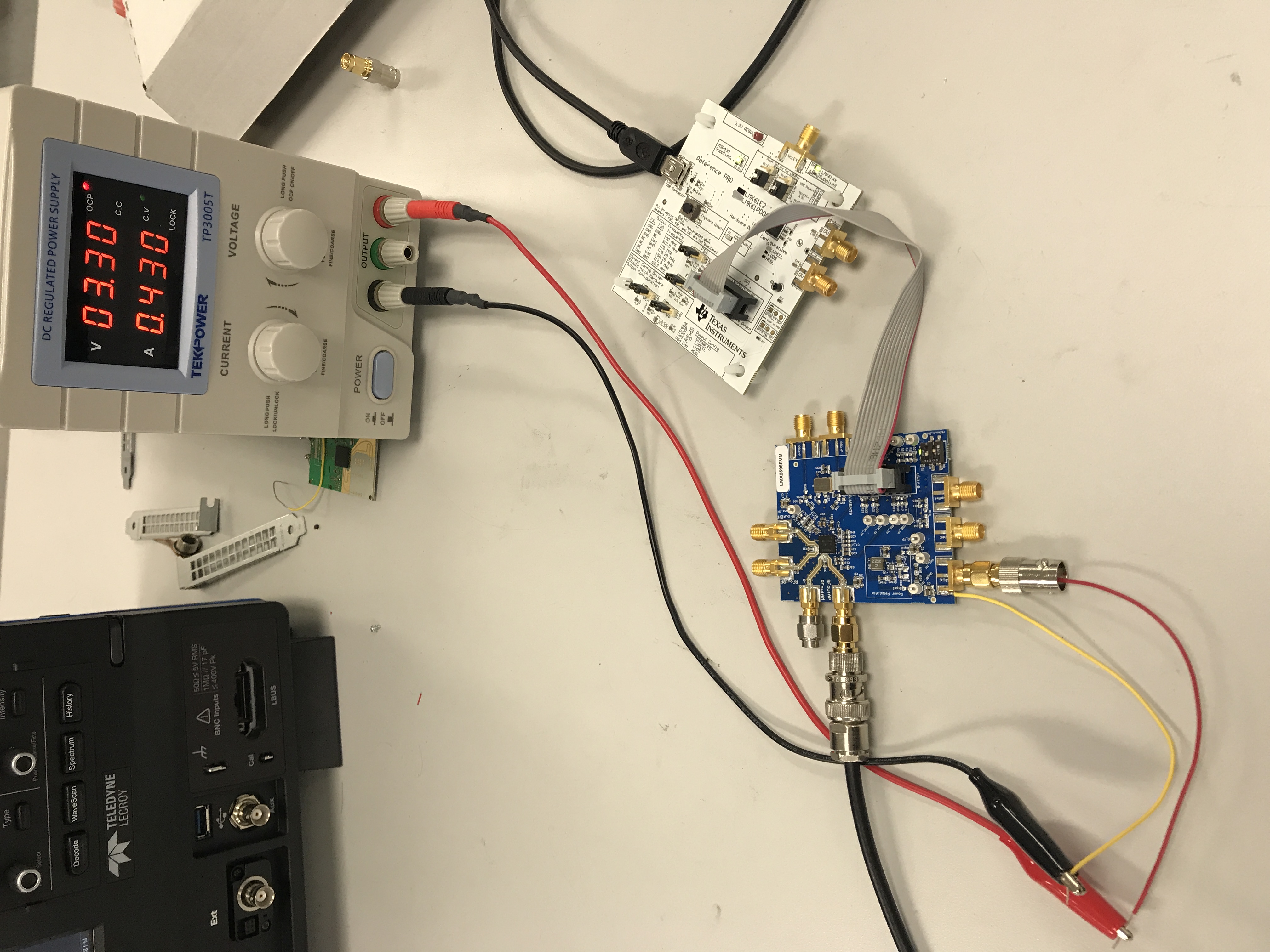

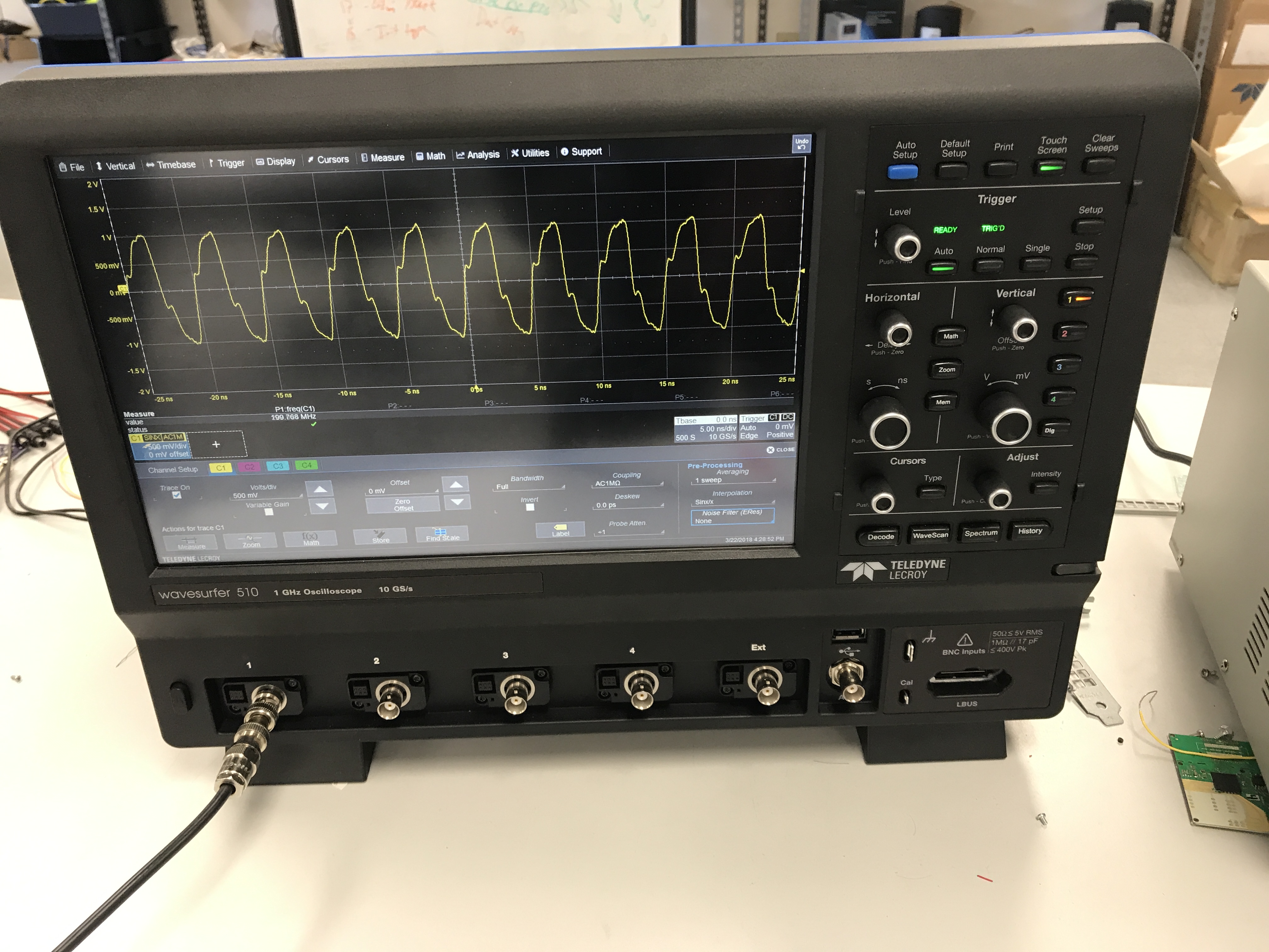

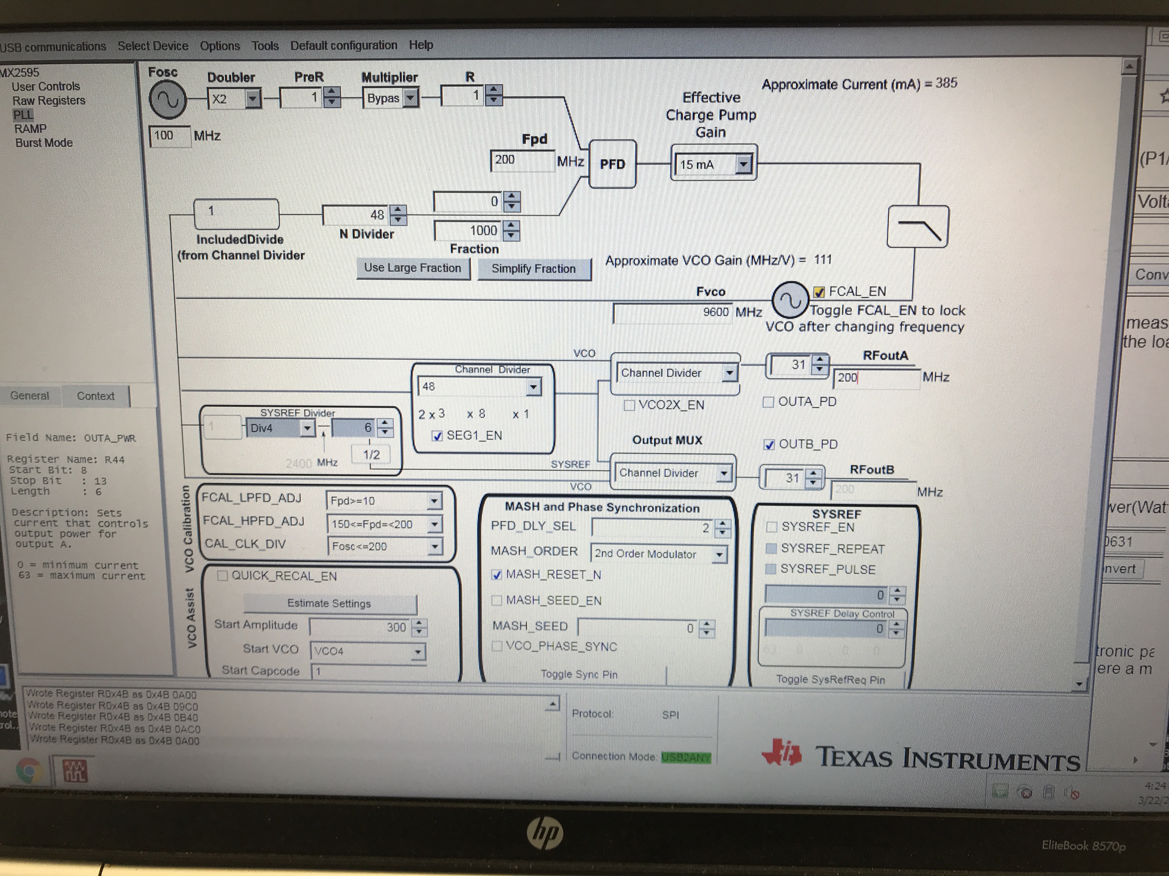

我刚刚购买了 LMX2595EVM 板、并在低频(100m、200m、300m 和400m)下对其进行了测试。 波形(200MHz)如所附的图所示。 我认为波形不正确。 我认为波形应该是平方或正弦波。 此外、随着频率的增加、峰峰值电压会大幅降低。
我还在这里附加了我的电路设置。 我想知道我的电路板或设置是否存在任何问题?

    在这些较低的频率下、您应该得到一个方波。   在我们的电路板上、默认值为50欧姆的上拉电阻器。  TICSPro 上的设置似乎合理、看起来您会按预期获得200MHz 的输出。
    但是、我可以想到两个方面:
     示波器显示 "AC 1 Mohm"。  50欧姆应可获得更好的波形
    2. 我们的一些电路板上的射频 SMA 连接器存在制造问题。  具体而言、射频连接器的中心引脚并不总是焊接得很好。  您可能需要尝试不同的输出(RFoutAM、RFoutBP、RFoutBM)以确保不是这样。

    感谢您的回复。 我对输出波形还有另一个问题。 您说过、在较低的频率下、我们应该得到一个方波。 那么、我想知道我可以在哪个频率获得正弦波?
    Jessie
    Jessie、
    在所有频率下、目的都是一个方波。 但在较高的频率下、较高谐波的损耗较高、因此输出开始看起来更像正弦波而不是方波。 在2GHz 及以下时、它看起来像是方波、在8GHz 及以上时、它看起来更像是正弦波。 这不是一个硬性和快速规则、但这是一个通用指南。
