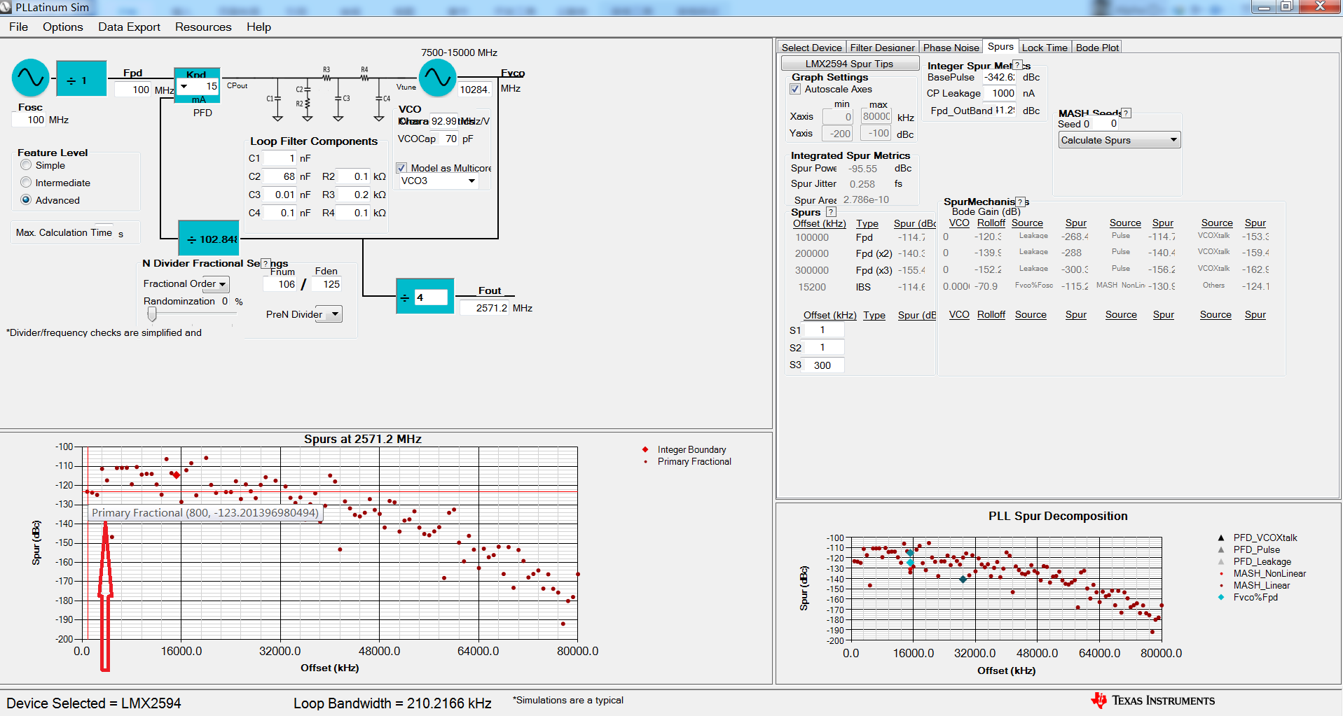

100M 振荡器、功率为8dBm、相位频率为100M、在输出接近2571时会有杂散、 而 2571 * 2 = 5142、2571 * 3 = 7713已经有数十次从整数倍的谐波相位频率中发现、非常接近、因此我无法理解偏离的机制是什么? 这种感觉与 ADI 和 Hitite 有点不同。 如何解决该问题、哪些寄存器将对该杂散产生更大的影响
    我不确定你的意思是"有杂散"。 我想您正在谈论小数杂散。 如果是、我建议您在 www.ti.com/tool/PLLATINUMSIM-SW 上下载 PLLatinum Sim 工具、因为该工具可以模拟小数杂散。
    对于2571和2x2571、您的 VCO 频率应为10284MHz、您只需21/25的一小部分即可完成此操作。 为此、我建议使用三阶调制器。 对于7713MHz、这是7713MHz 的 VCO 频率。
    如果这个"杂散"问题是由我们的器件引起的杂散问题、我希望在2和3之间更改调制器阶数(MASK_ORDER)应该会产生一些影响。 如果没有、则可能是建议电路板上的其他东西。
    Dean
    1、第一、我使用了 PLLatinum 仿真小数杂散、如图1 (图2是寄存器配置)所示。 LMX25512的小数杂散非常小、大约-123dBc。
    2、第二次、实际测试 LMX2594。 如图 LMX25512的小数杂散-70dBc、与仿真相比、差异太大。
    3、第三、I 检查 LMX2592数据表、如图所示、我发现 与 FPD/DEN 相关的主要小数杂散、我认为 LMX2592和 LMX2594内部原理应该相同。因此我想知道哪些因素会影响 FPD/DEN。 我非常渴望解决这个问题、因此请帮我。
    对于 PLLatinum Sim、以下是一些提示:
    1.如果转到窗口显示设置,并将显示文本大小设置为100%,而不是我认为具有的较大设置,则屏幕将不会失真。
    2.您可以在杂散偏移框中键入"800"、PLLatinum Sim 将分析800kHz 杂散。
    3.了解杂散水平很难预测,有许多因素会影响杂散水平。 话虽如此、这个真的很远、我不知道原因。
    以下是几个要尝试的操作:
    理论上、三阶调制器的杂散降低约3dB。
    ->作为三阶调制器的一项额外功能、PLLatinum Sim 建议118的种子可以进一步改善这种800kHz 杂散。
    2、四阶调制器理论上性能较差、我们的特性显示了这一点
    ->使用四阶调制器、尝试将种子值108用于 MASK_SEED 并查看其是否改善了杂散。
    3.尝试将电荷泵电流更改为3mA。 理论上、这应该极大地改善杂散、这可能会改善、但您可能会看到远低于预期。 我怀疑一些杂散能量会围绕环路滤波器进行交叉讨论并到达输出端。 换句话说、我怀疑虽然您的四阶滤波器通过它过滤噪声、但杂散在它周围。
    4.我注意到、最靠近 VCO 的电容器只有100pF。 PLLatinum Sim 建议增大该值以获得更好的 VCO 噪声。 在这个低100pF 值下、您可能会看到200kHz - 1MHz 范围内 VCO 相位噪声显著增加。 由于该杂散也在该范围内、因此可能也会影响杂散。
    尽管仿真显示为-123、但这不会对电路板和器件上的串扰效应进行建模。 低于-90dBc 的任何物体都很容易被其他因素降级。 在800kHz 时、这是主要的小数杂散、但不是任何其他类型。 我本来希望仿真更近一点、这确实让我想知道是否有东西在模拟这个800kHz 杂散。
