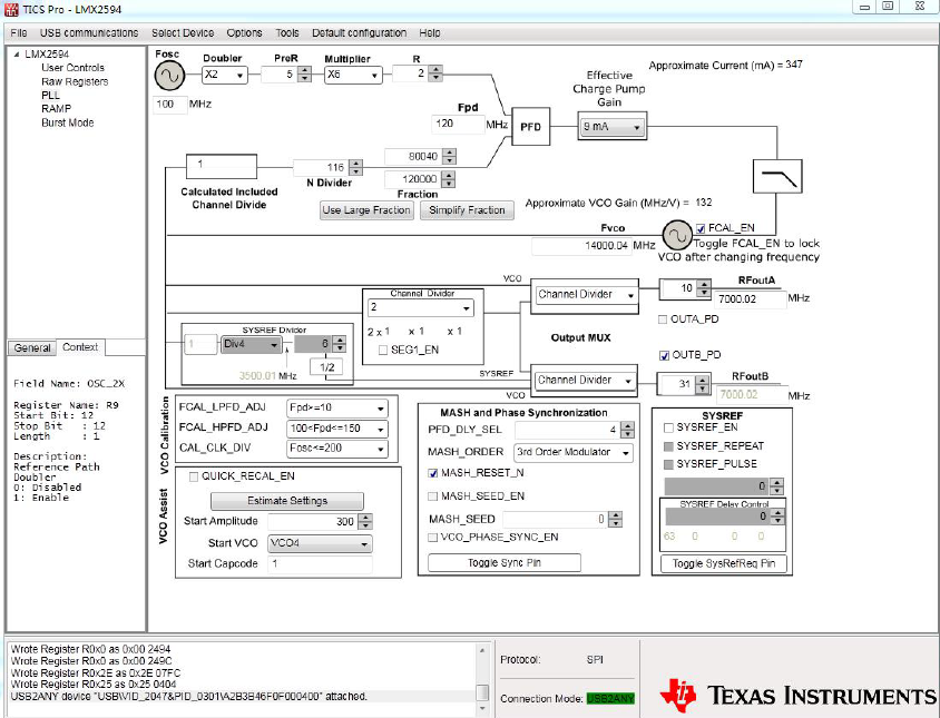

我们的客户正在使用 LMX2594 EVM、他希望输出7000.02MHz 信号。 TICS Pro 的配置如下:
而杂散信号的频率为30kHz、偏离中心频率。 客户怀疑这是由整数边界杂散引起的。 当他使用120MHz 输入信号、并且配置 FPD =120MHz 时、将不会出现杂散信号。
这种现象是否正常?  如果您有任何意见、请告诉我。

    这是一个很好的问题。
    我们将偏移处的杂散称为整数频率与实际所需输出之间的差值、即整数边界杂散(IBS)。 使用基准多路复用器和分频器、用户可以更改 PFD 频率、以便进一步消除最接近的整数边界、从而避免极小的比例和 IBS。
    该器件中的输入倍频器增加的噪声非常小。 实际上会改善带相位噪声。 乘法器会增加更多噪声、但能够对 PFD 进行巧妙的频率更改、以避免 IBS。
    整数边界杂散也可以与基准输入(OSCIN)相关、因此不会通过使用该乘法器来改进。
