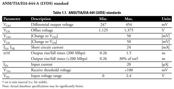

    感谢你的答复。 我附加了 LVDS 标准规范。 我们需要稳定地为 SYSREF 生成几个脉冲。
    敏雪

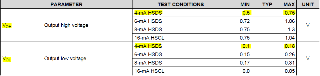

    考虑到 Vin 范围为0~2.4V 且 Vth 典型值为+100mV、HSDS 4mA 可以满足该要求。
    HSDS 6mA 也正常。
    这是 HSDC 至 LVDS 交流耦合连接。 如果 LMK04610输出 VOH 和 VOL 满足 LVDS 接收器的 VIH 和 VIL、则允许进行直流耦合、只需短接两个交流电容器。
    如果100欧姆负载已集成到 LVDS 接收器中、也可以移除100欧姆外部电阻。
    考虑到 SI 设计、您可以在 HSDS 驱动器侧放置两个串行0欧姆电阻器。 (交流电容器成为电阻器、并将其移至 HSDS 驱动器侧。)
    请仔细检查 LVDS 接收器的实际要求。 谢谢。
