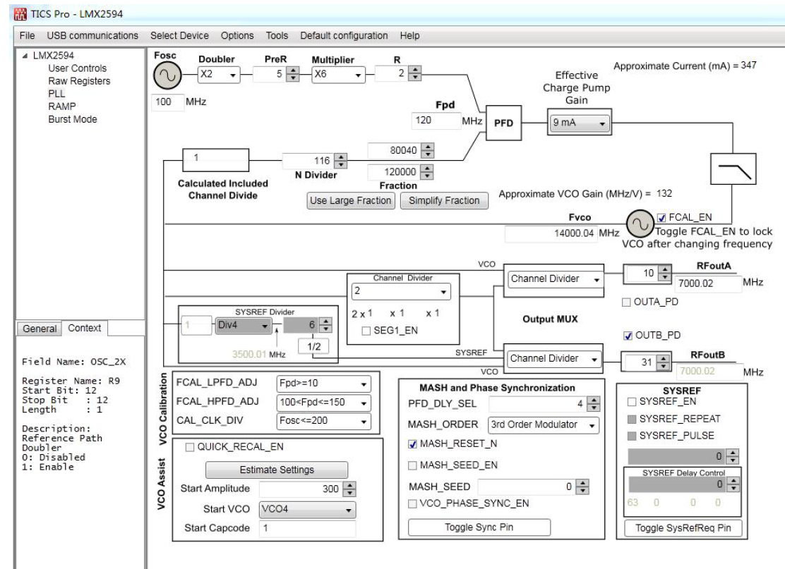

客户将 LMX2594EVM 与 TISPRO 软件配合使用。 输入频率为100MHz。
输出频率为7000.02MHZ。
案例1:
如果输入频率为100MHz。 输出频率为7000.02MHZ。  FPD 设置为120MHz。
他发现  中心频率周围有20kHz 的杂波信号。  图1中显示了 TIPRO 软件设置。

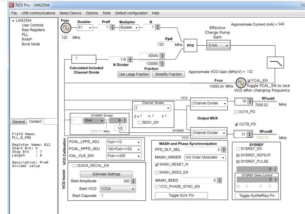

案例2:
 如果输入频率为120MHz。 输出频率为7000.02MHZ。  FPD 设置为120MHz。
没有杂波信号。  图2中显示了 TIPRO 软件设置。

Q1:对于3个图、我不知道哪个图是正确的。 您是否会解释  客户的数字是正确的
需要输出7000.02MHZ? 我们是否有 TISPRO 软件的文档? 因为我不知道如何设置
TISPRO  软件中的参数。
Q2:对于客户的问题、您是否会解释   如果输入频率和 FPD 为120MHz、为什么不存在杂波信号?

    为了获得最佳杂散、设置2是最佳。  如果您比较设置1和设置2、它们具有相同的分次。  但是、在设置1中、100MHz 输入可以与14000.04和7000.02混合产生20kHz 杂散、这正是您看到的结果。  设置3可能不会改善高于设置1的杂散、因为20kHz 和40kHz 时的杂散可能由100MHz 输入和7000.02 MHz 输出之间的相互作用决定。
    您可能需要尝试我们的 PLLatinum Sim 工具、该工具可对类似这样的杂散进行建模。
