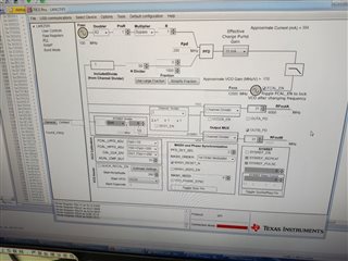

LMX2595RHAR 有时不锁定频率。 6G 信号有时可能会被锁定、有时甚至不会被锁定。 但对于另一个频率点(4.5G)、则不存在此类行为。
当无法锁定频率时、如下图所示、VT 信号也是一个电压:
您可以帮助检查此案例吗? 谢谢。
樱桃
    您好、Cherry、
    VCO 似乎未正确校准、并且显示解锁。
    客户是在 LMX2595EVM 上还是在定制板上进行测试? 如果有定制电路板、我们可以提供 LMX2595原理图并使用 TICS pro config 文件进行调试吗? 他们是否在多个电路板中看到了该问题?
