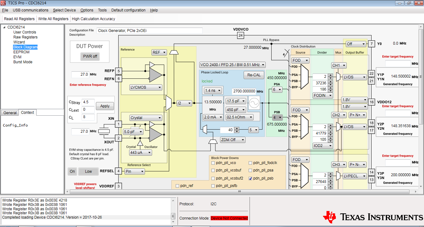

    你(们)好
    这是 CDCI6214的设置。
    27MHz 参考时钟--> 148.5MHz、148.351MHz 一次输出。
    您能否提供每个输出的抖动特性?
    你好、Saki、
    正如我提到过的、在这个小数设置中、CDCM6214输出存在频率偏移。
    148.500002MHz 与目标148.5MHz
    148.351638MHz 与目标148.5/1.001 MHz
    客户是否接受此频率误差?
    肖恩
    Shaw-San、您好!
    是的、他们可以接受。
    明白了。 AE 会根据您的请求测量它们。
    是否需要输出抖动要求或相位噪声目标客户?
    CDCI6214环路滤波器可根据性能目标进行优化。
