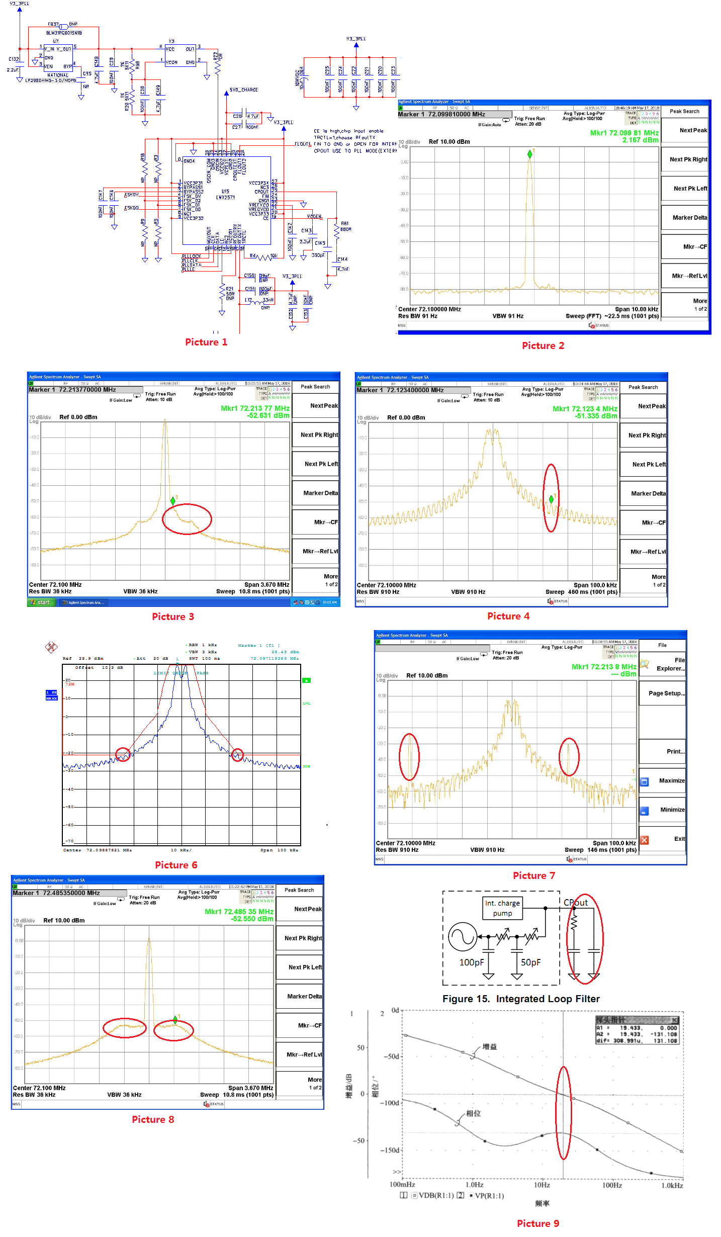

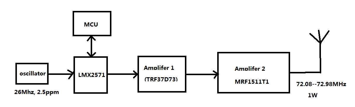

现在、我正在尝试使用您的智能 IC LMX2571为我们的客户设计1W 发送器;49个通道的载波范围为72.08MHz - 72.98MHz、载波间距为20kHz;
我们充分利用智能 IC 的直接数字 FSK 调制、FD=+1.8KHz ---1
FD=-1.8KHz ---0
下面是合成器双工模式的方框图和一些配置;
LMX2571的电路与附图中的 Picture1一样(用油漆将其打开)、是否有任何问题或建议?
当我们禁用 FSK 并将 FSK_EN_F1、FSK_EN_F2设置为0时、输出频谱(放大器2和天线之间)非常好(附件中的 Picture2、范围仅为10k)、因此当 LMX2571关闭其 FSK 功能时、输出频谱非常好;
启用 FSK 时,设置 FSK_EN_F1 =1,FSK_EN_F2= 1 (并设置 LF_R3/R4_F2/F1 =1,CP_IUP/IDN=1)输出频谱(放大器2和天线之间)为皮3,4 (范围为3.67MhZ 和100k),远远超过 FCC 第6皮带,并且不能超过第90皮带;
因此,我们必须优化带侧,通过设置 LF_R3/R4_F2/F1=0、CP_IUP/IDN=16 (通过设置 FSK_EN_F1 =1、FSK_EN_F2=1),现在带侧只提高一点(2dB 裕度),但相位噪声恶化(Picure8)无法找到平衡。
我们尝试使用一些更稳定的振荡器、不幸的是没有任何改进;
从上面的描述中可以看出 FSK 调制对带侧噪声的影响程度/影响程度;
我们认为,也许修改一些 FSK 调制参数可以解决这个问题--使相位噪声和带宽都很好;但我们不知道如何处理;
那么、您能帮我提供一些有关修改某些 FSK 调制参数以解决此问题的建议吗?
顺便说一下、当我们设置 LF_R3/R4_F2/F1 = 1、CP_IUP/IDN=1时、频谱(Picture7)中存在一些杂散、我们猜 LPF 的参数不是最好的、
我们知道、PLL 的最佳情况是环路带宽点的相位裕度大约为40-50度(如图9所示)、但如何估算 LPF 中的电阻器和电容器的值(图15、如图9所示)、以便在正确的频率(环路带宽)下获得最佳相位裕度? 你有什么建议吗? 或任何文书工作? 或者是否有适合它的软件工具?

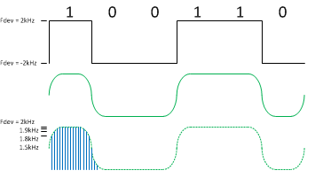

    使用 方波调制载波均衡会从第一个原理中增加所需的带宽。 脉冲整形(如 GUassian 或升高的余弦)用于降低所需的带宽、同时在采样时提供干净的符号。 这适用于2FSK 或任何 FSK 调制。
    为了能够进行脉冲整形、您必须对 FSK 流进行过采样(通过在符号之间添加零来完成)、对其进行滤波、然后将数据发送到 LMX2571。
    随附的文字文档以蓝色显示 FSK 信号图、以绿色显示脉冲形状版本。
    我希望这对您有所帮助、
    此致、Simon。

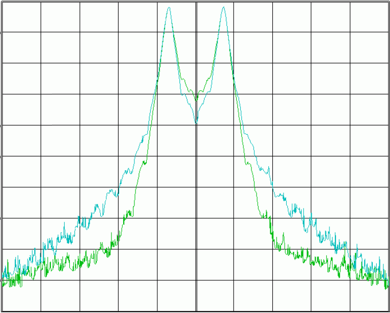

    尊敬的 Eric:
    客户需要在其软件中实施数字滤波器算法、以"过滤"并构建滤波波波的波形。
    下面是 ETSI 规范中描述的一个示例滤波器。
    下面是无滤波和高斯滤波之间的调制频谱比较。
    我的建议是、如果客户了解脉冲整形滤波器的需求、并且能够在其系统中实施滤波器、那么他们应该能够获得更好的调制频谱、而不会影响信号完整性。
    但是、如果客户无法实施滤波器、则调整环路带宽以使调制频谱更小。
    如下所示:

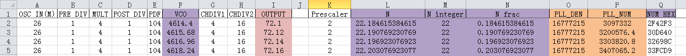

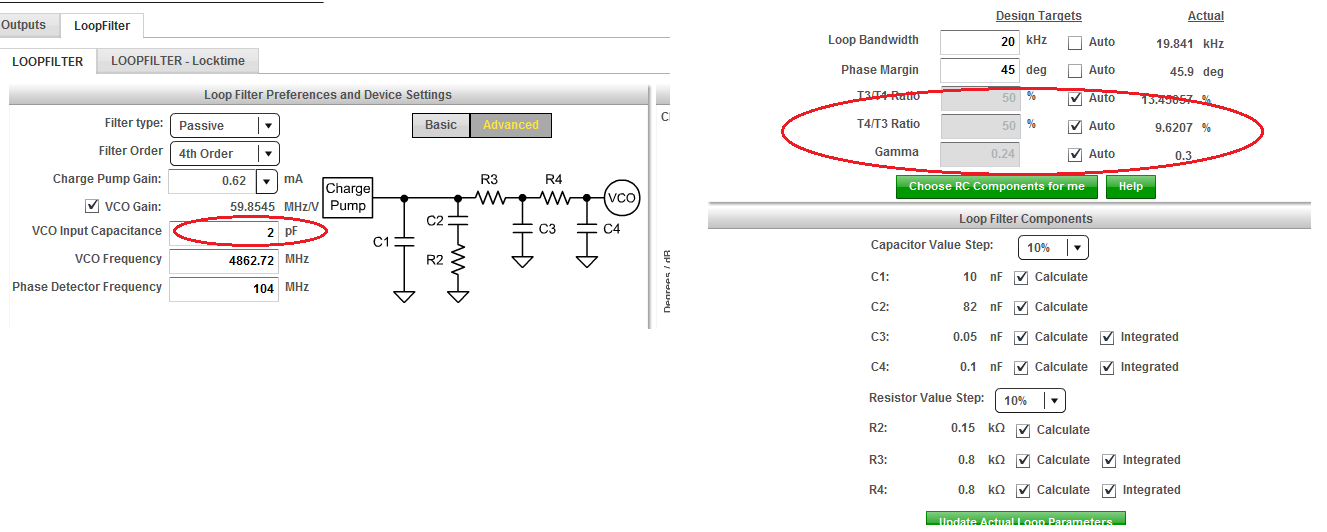

             我使用在线工具进行了一些仿真。 以下是几个问题:
         1):在数据表中找不到 Lmx2571的 VCO 输入电容。 应设置什么?
          2):T3/T1比率
                   T4/T3比率
                    它们代表什么? 最佳值范围是多少?
          3) 3)伽马代表什么? 最佳值范围是多少?
    Eric
    尊敬的 Eric:
    我建议您使用 PLLatinum Sim 进行仿真。 www.ti.com\tool\pllatinumsim-sw。
    仿真工具将处理 VCO 输入电容的值。 无需更改此值。
    PLL 设计中没有"最佳值"、因为某些参数相互冲突。 如果您对其中一个参数进行"最佳"、则另一个参数可能成为"最差"。 有关 PLL 设计的详细信息、请访问 :www.ti.com/.../snaa106
    如果您不知道如何设置参数、只需键入所需的环路带宽、仿真工具就会为您完成剩余的工作。

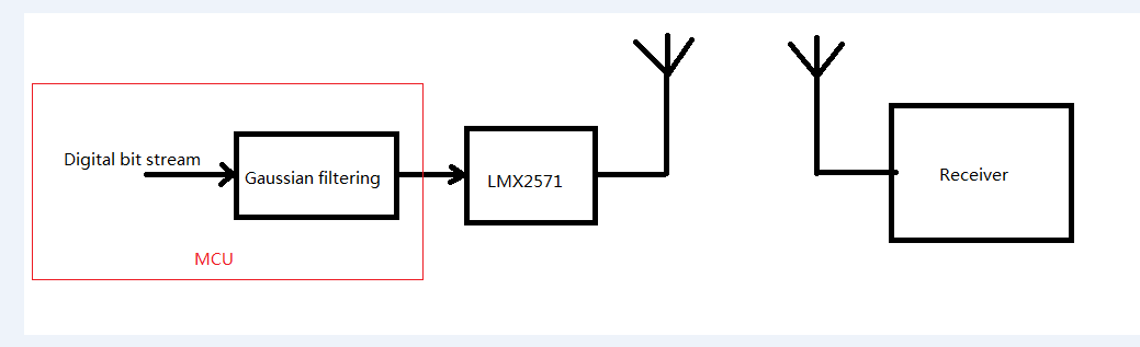

        如下图所示、如果我们要传输数字比特流"0X48ED"、例如、我们只需要让它通过滤波器、然后将其馈送到 LMX2571以进行2FSK 调制...?  对吧?
        如果我们需要在接收器中执行一些操作来恢复初始数据?
        如果您有任何示例代码可供参考?
    Eric
    尊敬的 Eric:
    您还需要过采样。
    假设你的位流是100110… 而"1"和"0"表示2kHz 和-2kHz 频率偏差。
    如果您使用该位流调制 LMX2571、则 LMX2571的输出将为 fc + 2kHz、fc - 2kHz、fc - 2kHz、fc + 2kHz、fc + 2kHz、 FC-2kHz…
    滤波器的功能是避免在 fc-2kHz 和 fc+2kHz 之间发生急剧的大频率变化。
    在滤波器之后、位转换的边沿是四舍五入的。 因此、我们需要更快的采样率来构建边沿。
    新的位流变为 fc + 1.5kHz、fc + 1.8kHz、fc + 1.9kHz、fc + 2kHz、fc + 2kHz、 ....、fc+2kHz、fc+1.9kHz、fc+1.8kHz、fc+1.5kHz、 fc、fc-1.5kHz、fc-1.8kHz、…
    在接收器端、我认为常规 FM 解调器已经足够好了、高斯滤波器无需额外的块。
