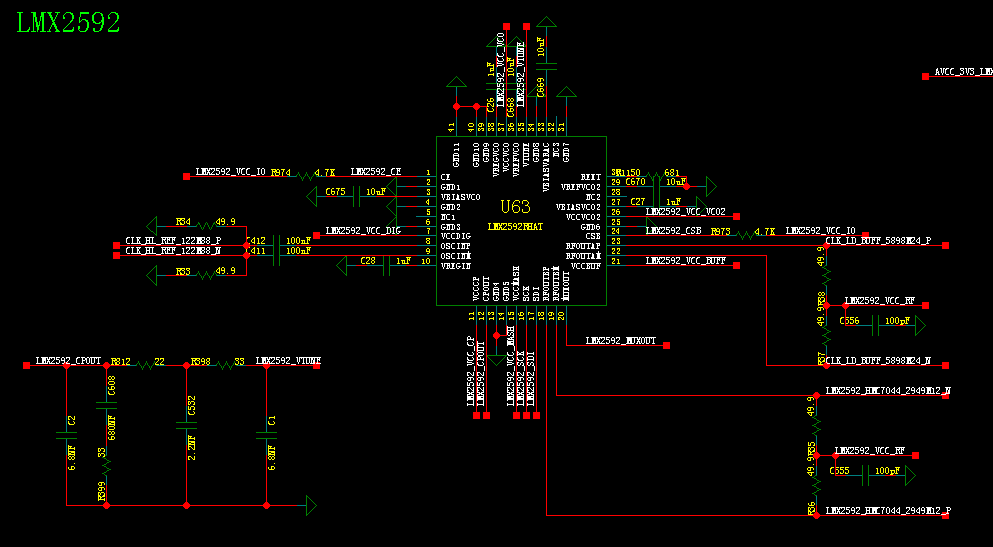

我的客户使用输入频率为122.88MHz,且输出频率为2457.6MHz/4915.2MHz 的 LMX2592。 PFD 为122.88MHz。
他们使用 TICS pro 来生成配置文件。
但他们发现无法获得频率为4915.1MHz 的信号音调信号。 输出信号是带20Mhz 的信号、中心频率为4915.2Mhz。
因此、请在以下方面提供帮助:
1.check LMX2592的原理图
2.请帮助检查附件中的配置文件。
e2e.ti.com/.../HexRegisterValues2592.txt
请帮助查看上述问题并提供反馈!

    尊敬的 Lacey:
    寄存器设置中存在几个错误:
    R640x4000AF。 位4必须为"1"。 建议遵循 TICS Pro 设置:0x400077
    R340x22C3F0:位0-4不正确。 请更改为0x22C3EA
    R330x214210:同样、不遵循数据表。 应为0x212A0A
    R320x204210:不遵循数据表。 应为0x20210A
    R310x1F0001:位10应为"1"、因为您正在使用分频输出。 请更改为0x1F0401
    R130x0D0000:位14必须为"1"、否则为开环。 请更改为0x0D4000
