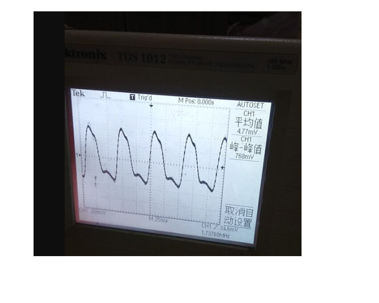

客户希望使用 CDCE913。 输入频率为24MHZ。 他想要输出
2通道24MHZ。 但他发现该器件仅输出1.7MHZ、且输出波形不规则。
问题1.  CDCE913能否 实现客户的功能?
问题2. 如果可以、请检查附件以了解客户的原理图和其输出波形。
您是否会检查客户的原理图是否正确?

    根据 TI 时钟归档工具和数据表、这似乎是一件有效的事情。
    VCO 可将80MHz 调整为230MHz、VCO 需要是输入频率的倍数、这一点可以说是正确的。
    根据您的结果、我认为操作系统存在一些设置问题。 下面是我看到的一些内容:
    1、由于这是 CMOS 输出、因此在 Y3的端接处对原理图进行了复用。
    2.是否有办法查看 VCO 是否以您认为的频率振荡? BTW、我也找到了有关 VCO 的参考(www.ti.com/.../scaa085a.pdf)。

    尊敬的 Dean:
    感谢您的回复。 但我不太理解您的意思。
    问题1. Y3是什么意思?
    问题2. 您是说让客户测量 VCO 频率? 那么、如何测量 VCO 频率?
    Mickey、
    Q1:Y3是引脚8。 我看到它经过一条路径、并将一个电阻器和电容器接地。 但我认为这是 CMOS 输出。 这似乎是可疑的。
    Q2:我假设输出频率等于 VCO 频率除以某个分频值 D。将输出频率乘以 D 即可得到 VCO 频率。
    数据表和应用手册中的所有内容似乎都侧重于27MHz。 我注意到、它们的频率为24MHz。 我在数据表中的任何位置都看不到这违反规格的情况、但我看不到任何其他频率。 您可能还需要检查引脚14、看看您是否确实获得了预期的24MHz。
