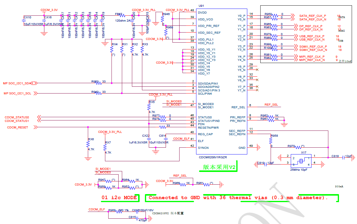

大家好、
我的客户在使用 CDCM6208时遇到问题。 我发现原理图应该可以、我还在6208 GUI 上运行了配置、没有任何问题。 但器件无法锁定。
我所做的:
1、配置完成后添加 RESETN 周期
2.根据 d/s 调整加电顺序
3、测量 REF 25MHz 输入、正确。
原理图如下所示。 我还连接了寄存器转储(请注意、寄存器转储中的配置仅启用 Y0和 Y1以进行测试)

你有什么想法吗?

    Mike、
    我对该器 件不是很熟悉、但也许您也可以尝试使用 TICSPro 工具(www.ti.com/.../TICSPro-SW)检查您的寄存器、因为它更新了。
    Dean
