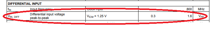

您能告诉我数据表中"差分输入电压峰峰值"的含义吗?

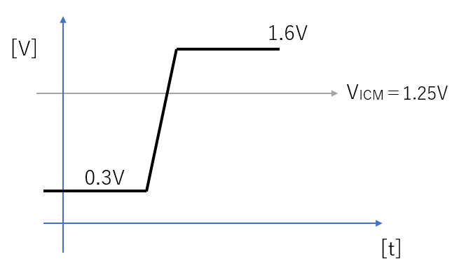

我理解该规格、如下所示。 正确吗?

    定义如下所示:
    Noel-San、您好!
    感谢你的答复。
    您的答案是否意味着|VID|= 0.3V 至1.6V?
    如果是、CDCLVD1204的 LVDS 输出无法满足 CDCLVD1204的输入条件。
    CDCLVD1204的最小 LVDS 输出(|VOD|)为0.25V。

    Noel-San、您好!
    我在帖子下方找到。
    e2e.ti.com/.../333584
    它显示"VIN、DIFF 等效于2 * VID = 2 *(VIH-VIL)。"。
    哪一项是正确的?
    Shimizu
    Shimizu-san、您好、
    我相信 Alan 的回答是正确的。 差分接收器通常具有最小值 150mV 的 VID 要求。
