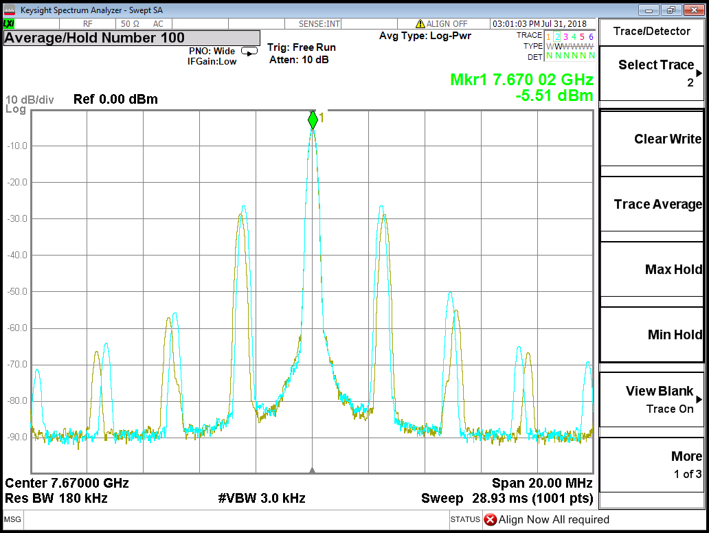

随附 LMX2595 输出波形(串行1、2比较)
您可以看到、存在2.4~2.5MHz 步进杂散
为了检查根本原因、如下所示、 得到了相同的输出波形。
  1. 检查主板时钟信号的干扰
  2. VCO 输入电源测试-电路板断电后的外部电源输入
  3. 将 VCO 输入更改为 基准 外部输入、使用 SG
  4. 将 VCO 输入基准从差分更改为单端
  5. SPI 信号检查
 您能告诉我为什么会出现这种杂散、如何减少这种杂散?

    对于载波频率为2.5MHz 的杂散、这些杂散远高于我预期的值。
    杂散有许多不同种类、但它们的关键信息是:
    Fosc (输入频率)
    2. FPD (相位检测器频率)
    3. Fvco (VCO 频率)
     Fout (输出频率-有时分频器位于 VCO 之后)
    如果 不是在整数模式下、则设置为小数。
    通常、当一个频率与另一个频率的倍数偏移时、您会得到杂散。  例如、如果 Fosc=100MHz 且 Fout = 102.5MHz、则会得到2.5MHz 杂散(称为 Fout%Fosc)。
