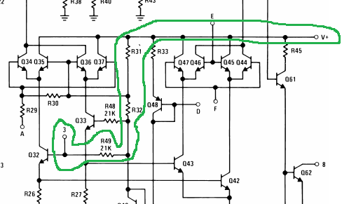

 我通过1nF 的电容向 LM567的引脚3提供一个300mvpp 交流500kHz 信号、  而示波器通过探头显示引脚3的信号为300mvpp 500kHz 加上2.4V 直流电压,原因?
    彭峰、您好、
    这是因为引脚3具有内部偏置、如方框图中所示。
    但是、这会降低引脚3电压的输入最大值吗?在数据表中、引脚3的最大输入是 VCC+0.5 (这是否包括内部直流部件、或者只是交流部件可以获得高达 VCC+0.5)我害怕脱离芯片。
    彭峰、您好、
    假设 Vcc 为5V、则为最大值 输入信号摆幅将为6.2Vpp [(5.5V - 2.4V) x 2]。
    因此、我不愿意。可以减小或消除直流偏置吗?我需要输入宽范围 信号、高达10Vpp 的交流信号。
    你好、彭峰、
    不能、偏置无法消除、这就是它的设计方式。
    您需要减小输入摆幅以避免超出最大值 额定值规格。
    那么、引脚3处的 Cin 是否是一个直流块电容器、   不仅移除  了引脚3上的直流器件、还消除  了引脚3 偏置对 前一个组件的影响?    我看到、对于100KHz、该值为0.01uF
    500kHz 的频率是多少?
    彭峰、您好、
    是的、这是一个直流阻断电容器。 对于100kHz 及以上 fin、我建议0.1µF Ω。
