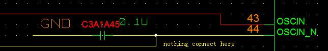

我的客户最近更换了 VCXO 供应商、VCXO 输出阻抗与以前的供应商不同。 他们想知道 LMK04821/LMK04808 OScin 引脚输入阻抗是多少、包括 R 和 C
从数据表中、我们可以看到振荡器引脚的典型输入电容为1pF、我们是否具有最大值? Rin 呢?
非常感谢您的回复。
Joyce
    我正在与同事检查我们是否有数据、但数据应该在几千欧范围内。 您是否使用具有 LVCMOS 或差动(LVDS、LVPECL)输出的 VCXO? 它们的 VCXO 至 OSCin 接口电路是什么? 阻抗匹配没有内部端接、因此需要外部端接(源端接或负载端接)。
    Alan
    尊敬的 Alan:
    非常感谢您的回复。 VXCO 输出为 LVCMOS、客户测量的方波为1V~1.5V。 在 VCXO 数据表中、未列出 VCXO 的输出阻抗。
    VCXO 输出到振荡器的原理图如下所示:
    此连接是否正常?

    在这种情况下、客户的外部50 Ω+50 Ω 分压器/终端网络将决定输入摆幅、因为 OSCin 输入电阻要高得多(千欧范围内)。
