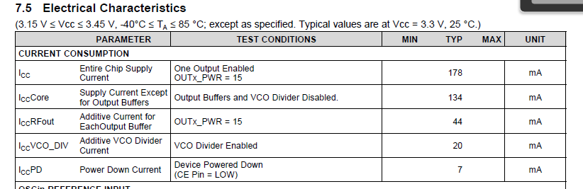

由于 LMX2581具有2种断电模式、即全断电模式和部分断电模式、 这两种模式下的功耗是多少?
如果 ICCpd 是全断电模式下的电流消耗吗?  局部断电模式下的电流是多少?
谢谢你。
    完全断电对应于 IccPD 规范(7mA)。
    部分断电取决于根据寄存器设置启用哪些块。 您可以对表7.5中的每个已启用块的每个 IccX 电流求和。 IccCore 规范对应于 PLL、VCO 和控制块。 IccRFout 对应于每个输出缓冲器。 IccVCO_DIV 对应于 VCO 分频器。 此外、有关每个电源引脚的电流、请参阅第10.1节。
    功耗= Vcc *(ICC 电流的总和)
