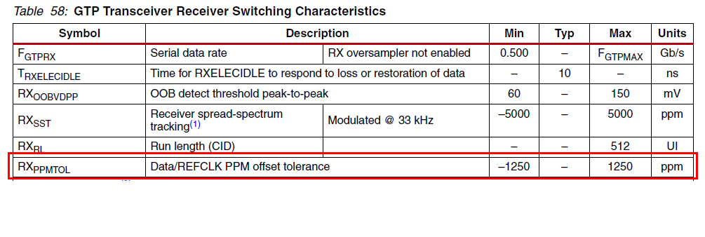

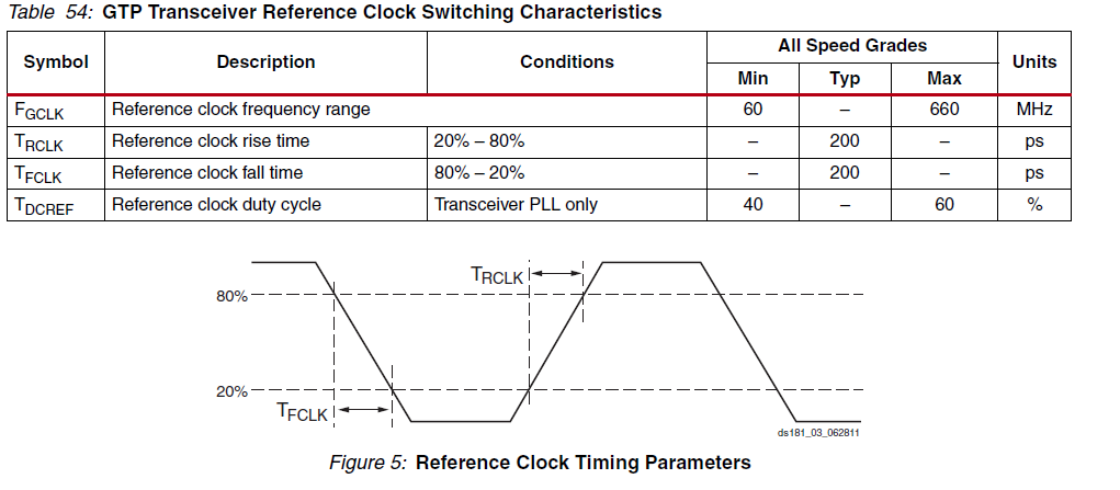

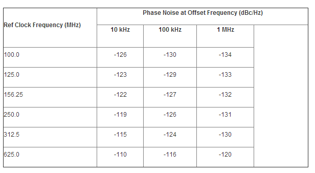

      请参阅此信息、主要是有关148.5M 和200MHz 输出的信息。希望获得帮助。 Thx。
    一、相位噪声
    二、Jiter =0.749UI
    三、  频率精度
    4、客户使用 晶体锁定 PLL、频率为25MHz。
