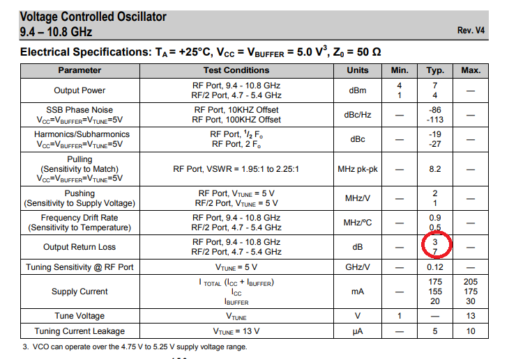

您能告诉我、对于原始 VCO macom、射频输出和射频输出/2上的 lmx2492evm 阻抗的真实和虚部是什么?
您能告诉我使用的衰减器是什么吗? 如果我不想使用衰减器、我可以放置50欧姆的电阻(要使用什么组件基准?);
谢谢你。
    您好、Romain、
    我没有这些数据、也许您最好问 MACOM。 从数据表中可以看出、回波损耗不是很高、因此我假设50欧姆电阻负载对 VCO 有利。
    假设您仅需要 RF/2输出、我建议将射频输出反馈到 LMX2492。 RF --> 50 Ω 接地--> DC 阻断-->有限 我建议在 RF/2输出端使用3dB 焊盘。
    我有数据表、输出回波损耗为3dB (-3dB 可能是???)。 我不明白您的数据表中"回波损耗不是很高"的地方是什么?  我还想知道
    此外、我希望具有 macom VCO 的4dBm、我想替换红色和绿色组件衰减器(R8、R10、R9)等(R7、R8)。 我希望 VCO 板的电阻值为50欧姆、不带连接器、请。
    您好、Romain、
    如果回波损耗小于10dB、我们知道我们看到的阻抗远不超过50Ω Ω。
    如果您希望 RF/2产生4dBm 的功率、则无法添加任何衰减器、您可以移除所有圈出的电阻器。
    您仍然需要一个电源分离器来将某些信号反馈回 PLL。 简单的3路电阻分离器具有6dB 的插入损耗。 因此、您只能从射频端口获得1dBm 的功率。 如果您需要更大的功率、则需要使用 MiniCircuit 等供应商提供的分立式电源分离器。
