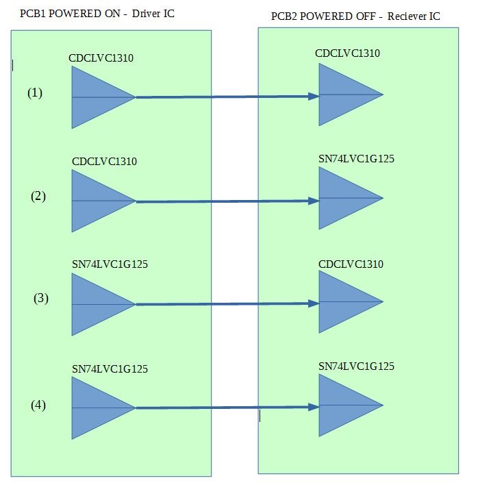

大家好、
我想知道在下面给出的给定情况下输出引脚的电压电平:
CDCLVC1310 IC 安装在一个 PCB 上(例如 PCB1)、该 IC 的输出引脚驱动安装在另一个 PCB 上的另一个缓冲器 IC (例如 PCB2)。  现在、如果 PCB2通电意味着 PCB2上驱动的缓冲器通电、但  位于 PCB1上的 CDCLVC1310 IC 处于关断状态、则
(1) CDCLVC1310 IC 的输出引脚上是否存在电压电平,因为其他 IC 呈扇形? 如果存在一定的卷积级别、那么可能的值是什么?
(2)该 驱动器 IC 是否能够驱动 PCB2上的这些 IC?
请帮助我解决问题。
    问题1. CDCLVC1310 IC 的输出引脚上是否会有电压电平,因为其他 IC 呈扇形? 如果存在一定的卷积级别、那么可能的值是什么?
    A1。 当 CDCLVC1310断电时、不会驱动输出。 这意味着输出端的电压将取决于输出端连接的电压。 如果连接到另一 PCB 上扇出的输入端、则取决于扇出输入结构。
    问题2. 该驱动器 IC 是否能够驱动 PCB2上的这些 IC?
    答2. 我看不到这方面的问题。 如果您愿意、我可以查看您的原理图。 如果您不想在此论坛中分享您的设计、请发送电子邮件至 clock_support@list.ti.com。
    通道
    主席先生,
    根据图中所示的场景、CDCLVC1310和 SN74LVC1G125用于背板时钟分配。 驱动器 IC 的输出时钟是串联端接的。 两个 IC 使用的电源均为3.3V
    问题1. 如果驱动器 IC 已通电且接收器 IC 已断电,那么在上述4种情况中的任何一种情况下,接收器/驱动器 IC 是否有可能损坏?
    问题2. 在第二种情况下,如果驱动器 IC 已关闭且接收器 IC 已打开电源,那么 在上述4种情况中的任何一种情况下接收器/驱动器 IC 是否有可能损坏?
    A1。 PCB2上的 SN74LVC1G125接收器不会损坏。 但是、PCB2上的 CDCLVC1310接收器可能会损坏。 为了防止损坏、我建议使用一个选项、使用输出使能功能禁用驱动器输出到接收器。
    问题2. 在第二种情况下,如果驱动器 IC 已关闭且接收器 IC 已打开电源,那么在上述4种情况中的任何一种情况下接收器/驱动器 IC 是否有可能损坏?
    答2. 如果驱动器断电、则接收器不会损坏。 如果接收器 VDD 与驱动器 VDDO 的电压域不同、则接收器输入电压不能超过接收器 VDD。
