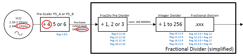

关于 CDCM6208V2上的内部 VCO、我的客户提出了一个问题。
(问题)
此器件的输出频率高达800MHz。
当预分频器输出时钟为800MHz 时、VCO 应为3200MHz (800x4)。
但 VCO 高达3130MHz (3.13GHz)。
该设备应如何配置800MHz 输出?

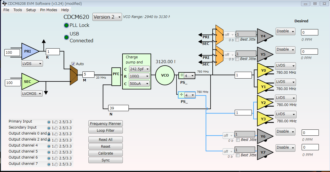

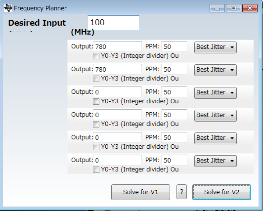

    尊敬的 Patrick:
    我已经尝试过 EVM 软件(频率规划器)来设置输出800MHz。 (EVM 未连接。)
    但是、即使我使用频率规划器改变了输入频率、输出也高达780MHz。
    实际上、该器件的最大输入频率是否高达780MHz? (不支持800MHz?)

    您好、Tao2199、
    我在内部对此进行了说明。 您看到的是、在我们的内部规格中剩下了一些裕度、以便能够测试 VCO。 CDCM6208V2的 VCO 最高频率限制为3130MHz。
