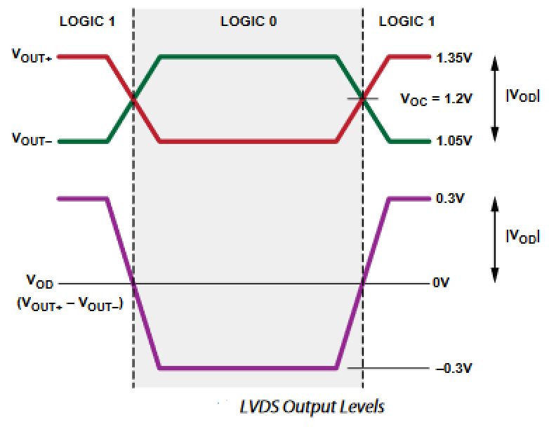

在表6.17中、数据段将 Vout 设置为2*|VOD|、这将使其成为908mVpp。 但是、在我的设计中、某些 IC 的 LVDS 输入规格要求最大值为600mV pp。
我是否误解了规格? 请澄清。
提前感谢。
    您好、Elder
    请仔细检查接收器的规格。600mV 应以 VOD 为基准。 CDCM6208应满足 LVDS 规格。 以下是级别的定义方式:
    Puneet

    现在就有道理了。 非常感谢。
