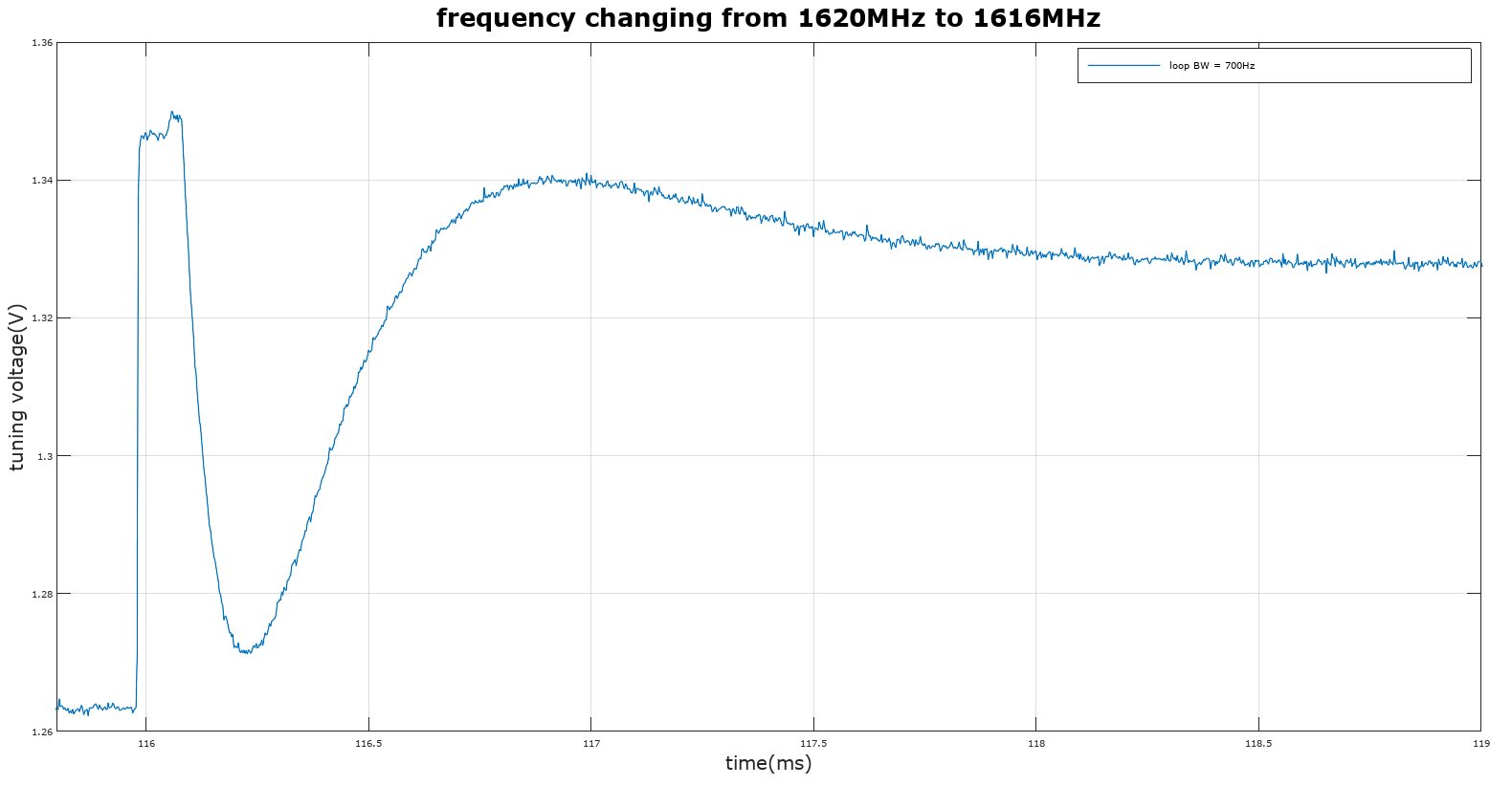

大家好、
最近、我尝试在 VTune 引脚上测量该评估板的调谐电压。
当我将输出频率从1620MHz 切换到1616MHz 时、结果如下所示。
据我所知、当调谐电压升高时、输出频率将会升高。
但是、当我将频率更改为较低的频率时、电压仍会上升、这对我来说是没有意义的。
有人能帮我解决这个问题吗?
Sam
    尊敬的 Sam:
    首先、该器件的 VCO 与 VTune 有负关系。 也就是说、频率随着 Vtune 的下降而上升。
    其次、我们已将整个 VCO 覆盖范围划分为许多子频段。 因此、当您对器件进行编程以使频率向上移动时、VTune 实际上可能会向下或向上移动。 这与典型的独立 VCO 不同。
    Noel、您好!
    感谢您提供的信息!
    Noel、您好!
    我想问一个有关您提到的子频带选择 VCO 的问题。
    VCO 内是否有开关变容器阵列来实现此功能?
    尊敬的 Sam:
    我们在 VCO 内部有开关电容器。
    有关详细信息、请访问 www.ti.com/.../snap001.pdf
    Noel、您好!
    您提到"对器件进行编程以使频率向上移动时、VTune 实际上可能会向下或向上移动"
    例如、如果我将1620MHz 更改为另一个频段(如1530MHz)、VTune 可能会下降?
    此外、根据 snap001、VCO 采用开关电容器结构设计、可在不增加相位噪声的情况下实现更宽的调谐范围。 开关电容器是否包含变容二极管?
    感谢您的耐心等待。
    尊敬的 Sam:
    它可能是向上或向下的、我不知道。 例如、如果1620MHz 下降到 A 频带、并且 VTune 电压为1.20V。 如果1530MHz 在频带 C 中且 VTune 电压为1.28V、则它向上。 此外、它在室温下可能会升高、但在低温下可能会降低。
    我想我们只有开关电容器。
