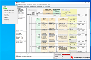

大家好、我最近购买了两个 TI-LMX2595EVM 套件、并尝试生成锁定的9GHz 射频信号。  在对 ESA 上的射频输出进行实验和监控时、我注意到要使 TI-2595EVM 锁定到外部100MHz 时钟基准是非常困难的。  《说明手册》中没有这样做的说明。  我也使用过 TI-LMX2592EVM、但在使用 TICPRO GUI 时没有发现相同的问题。  将 LMX2595EVM 锁定到100MHz 时钟参考的正确可靠方法是什么?  LMX 需要正确运行的100MHz 时钟的规格是什么?
    Zaheer、您好!
    您能否附加您的 TICS Pro 文件。 这样我就可以更好地支持您。 为此、请单击"File"、然后单击"Save"。 最后、请回复此主题、附上.TCS 文件。
