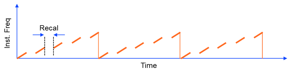

    我只想确认、如果可能、这大概是在此模式下运行时输出应该是什么样的:
    请注意、该图突出显示了在重新校准期间、中没有任何有意义的输出、并且重新校准前后的输出频率应大致相同。
    Garrett、
    很好。 我很高兴我们对此有了解决办法。
    您的图看起来是人们所期望的。
    Dean
