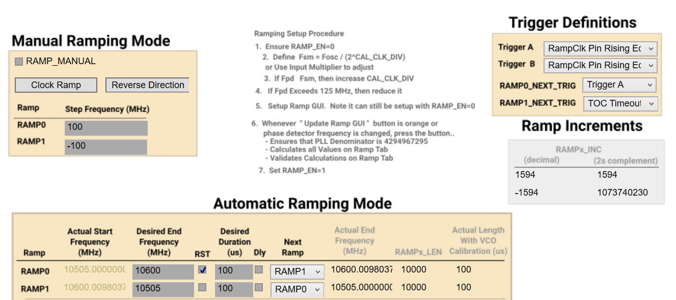

是否可以使用外部触发器(例如上升沿)启动自动斜坡并生成连续的三角线性调频脉冲、直到禁用斜坡?
我想对 RAMP0_NEW_TRIG 使用触发器 A 来启动波形、然后三角波形应该持续运行。 但是、为了使其连续运行、我需要将 RAMP0_NEW_TRIG 设置为 TOC 超时。 这意味着该方法不起作用。 是否有任何方法触发自动信号斜坡?
    是的、
    有2个斜坡、您会受到限制、我认为您的 CN 不会这样做。
    例如、您可以使用引脚触发 RAMP0、然后让 RAMP1_NEXT = Ramp1、但这只能执行锯齿波、而不能执行三角波。
    LMX2491/92可以做到这一点、它有8个斜坡、但它没有集成的 VCO。
    此外、我注意到您正在扫描95MHz、因此请注意、您的 VCO 可能需要在斜坡的中间进行校准、尤其是在高温下。
