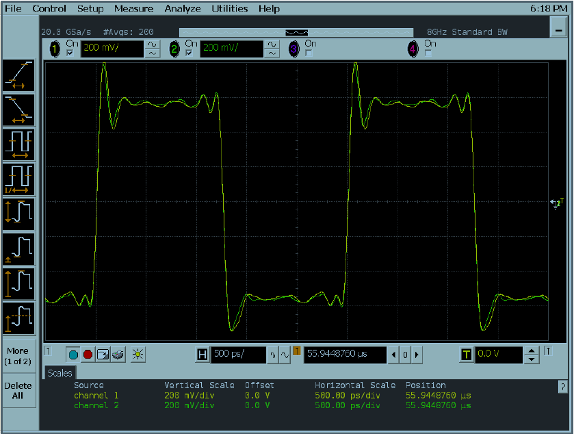

    您好、我的消息是否已收到? 除了之前提出的要求外、我想问电路板可以达到的最大压摆率是多少。 谢谢你。 大家好。
     Francesco、
    这是我们参考设计 TIDA-01410的图
    我看到大约1.2V 变化、大约为200ps。
    根据我的计算、1.2V/200PS = 6000 V/us。
    实际上是差分输出的两倍、因为这是单端输出。
    Dean

    Francesco、
    TIDA-01410的结果是 LMX2594、可解决您的压摆率问题。 我们没有关于压摆率的最大值、零件间差异或温度数据。
