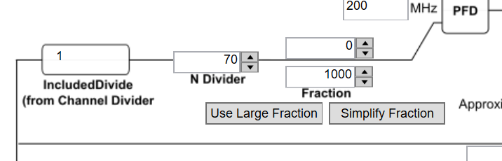

大家好、
请帮助查看以下有关重新锁定的问题。
首先、LMX2595已锁定在16.55G 的输出频率中。
然后我更改 N、PLL 是否会解锁? 例如、更改 N 以使输出频率达到16.551G
如果 PLL 解锁、对于更改 N、PLL 需要多长时间才能在新设置中重新锁定?
N 是否会影响环路带宽或影响 PLL 锁定的一些重要规格?
Lacey
非常感谢!
    尊敬的 Lacey:
    如果要更改频率、在对所有频率相关寄存器进行编程后、需要对 R0进行编程以启动 VCO 校准并将其锁定。
    Noel、您好!
    那么、如果我对 N 分频器或小数分频器进行一些更改、这会导致解锁吗?
    如果解锁、LMX2595需要多长时间重新锁定?
    Lacey
    非常感谢!
    尊敬的 Lacey:
    如果频率变化很小、我认为小于100MHz、它将保持锁定状态。
    但是、如果变化过大、VCO 变为解锁状态、则不会自动恢复锁定。 您必须对 R0进行编程以进行校准、从而使其锁定。
