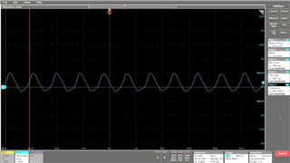

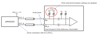

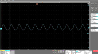

我在连接电路板的情况下测量了 LMK03318的 LVPECL 输出波形、如附图所示。
VOS (输出共模)低于300mV。
我在单端测量的波形的下方附加了。
OUT_P
OUT_N
VOS 低于300mV 的原因可能是什么?

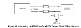

    由于进入 Intel 缓冲器的 LVPECL 输入信号的性质、您需要如下所示为 LMK03318设置输出端接以实现适当的摆幅:
    您可以在数据表的第47页找到有关输出端接的更多信息。 希望这对您有所帮助!
    祝你好运、
    Andrea

    您是说我需要在 LMK03318的输出端子附近放置一个耦合电容器吗?
    平桥
    Hirabayashi 您好!
    根据我在上面所包含的图片、这是正确的。
    最棒的
    Andrea
