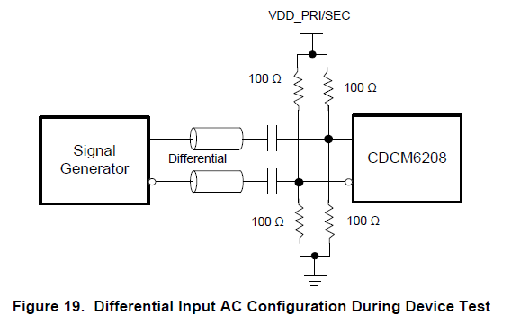

我想使用 CDCM6208为板载 Artix 7上的 MGT 接收器生成锁定到 PCIe/MGT 时钟的时钟、该时钟来自子板。 我想知道 LVDS 时钟是否可以直接连接到时钟输入、或者是否需要 EVM 原理图中给出的某种偏置? 此外,是否有默认输入模式? 这是否可以通过 I2C/SPI 连接进行选择?

    LVDS 信号可以直接连接到 CDCM6208 REF、请参阅下图直流连接。
    LVDS 信号也可以使用交流耦合模式进行连接。
    REF 输入类型可通过 SPI/I2C 在寄存器4中选择 。
    在引脚模式下、  PRI_REF 和 SEC_REF (LVDS、LVCMOS、XTAL)上有默认类型、具体取决于选择的引脚模式。

    感谢您的澄清。 我还可以将 PCIe REFCLK 直接连接到设备、对吧? 它具有700mV 的典型差分摆幅、而'6208的输入允许的差分摆幅为1.6V、因此应该可以、对吧?
    此外,未使用的输出引脚的电源是否可以接地或保持未连接? 未使用的输出如何? 我是否使它们保持浮动或以100欧姆的电阻终止?
    请澄清!
    您好、Mugundhan、
    对于 PCIe REFCLK 至 CDCM6208 REF、建议使用交流模式、如图19所示。
    交流电容器左侧的电路取决于 PCIe REFCLK 驱动器。 通常、它是 HCSL 类型。 则 驱动器 需要每条线路的直流路径为50欧姆至 GND。
    HCSL 共模电压无法达到 CDCM6208差分 REF 规格 VICM (0.8~1.5) V 但摆幅为700mV 是可以接受的。
    这就是我们需要交流耦合并为 CDCM6208输入重建新偏置的原因。
    请仔细检查 PCIe REFCLK 规格。
    如果 PCIe REFCLK 驱动 器偏置或 Voltage_output_common_mode 可能低于规格。 那么也可以实现直流耦合。
    如果  在引脚模式下使用 CDCM6208、则可以下拉未使用输出的输出电源 yx 以节省功耗。 在这种情况下、无需端接输出引脚。
    如果 您将 CDCM6208 与 SPI 或 I2C 等编程接口配合使用、 则只 需禁用未使用的输出级即可最大限度地降低功耗。
    保持未使用的输出未连接、并下拉相关的输出电源引脚。  2-3k Ω 下拉至 GND 应该正常。
