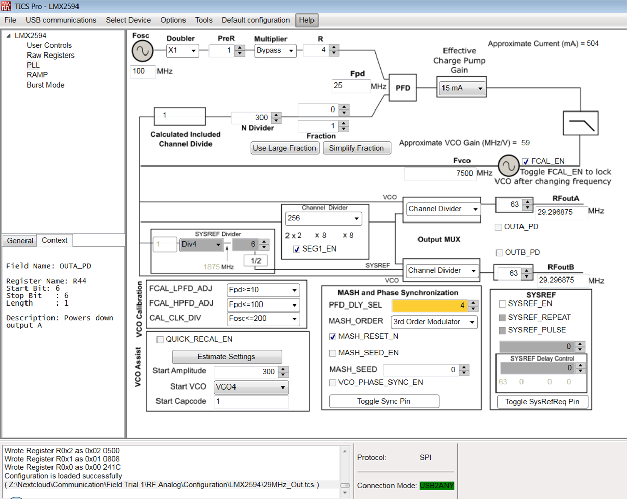

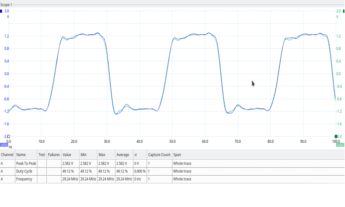

我已在29MHz 下测量了 LMX2594 (EVB)的输出。
输出似乎是方波。 11 GHz 至15 GHz 的输出也是一样的吗?  我需要从11GHz 到15GHz 的正弦波。
 12GHz 时电感器上拉电阻(假设为5dBm 输出功率调谐)的预期电流图是多少?
29MHz 时的预期输出功率是多少。 我将其测量为-2dBm。 正确吗?
用于测量的设置:
输出:
    Kiran、
    对于电感器上拉、想法是在相对于50欧姆(或任何负载阻抗)的振荡频率下具有高阻抗。 在29MHz 时、电感器阻抗可能远小于50欧姆、这就是降低功耗的原因。 在较低频率下、与电感器串联的电阻器或电阻器可提供更高的功率。
    在低频时、输出看起来更像是方波、但在较高频率时、随着较高谐波的滚降、它更像是正弦波。
