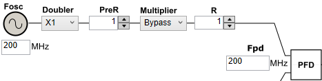

    好的、我想知道以下哪个配置存在问题。
    如果可能、也请尝试以下配置。
    您好、Noel、
    所附图片是相关配置。
    您好、Jiao、
    是的、我知道您的200MHz FPD 有问题、但100MHz FPD 没有问题。
    我想知道问题是来自倍频器还是其他原因。
    要进行调试、请尝试以下配置吗?
