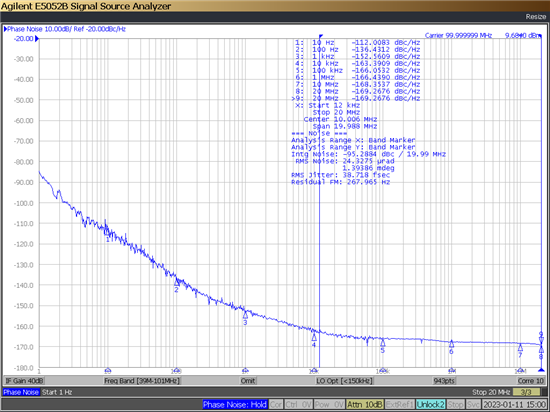

    Mark、您好!
    以下是100MHz 时针对1/f 噪声的 LMK110X 系列的图。 我使用 SMA100B Rode 和 Schwarz 作为输入源、在我的经验中比 Wenzel 晶体更好。
    基准输入:
    LMK1C110X 缓冲器输出:
