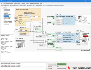

对于我们的设计、我们需要提供1.3GHz 时钟输出(以及进一步的1.3GHz 分频器频率)。
因此、我将 LMK04832EVM 设置为具有130MHz 基准输入和 PLL2设置的单环路模式、以将 VCO0调至2600MHz。
TicsPro 以红色显示频率、因为它超出其指定范围(最大2580MHz) 20MHz。
在我的测试设置中、这看起来运行稳定。 我在较长的测试系列中也没有发现任何问题。

    LMK04832工业级(即非 SP)经测试可达到2580MHz VCO。 我们无法保证器件在2600MHz VCO 下在±125°C 的完整变化范围内保持锁定、并且某些性能特性(尤其是相位噪声)可能会降低~1dB。 尽管如此、我们确实在 VCO 范围内留出了一些裕度、以确保我们始终可以达到规定的数据表范围、因此几乎 每个器件都允许您锁定2600MHz VCO0。
    如果您确实想尝试使用具有2600MHz VCO0的 LMK04832、您可能会发现某些器件在极端温度下失去锁定-实际上、应该始终可以重新编程 PLL2 N 分频器的 LSB 并重新校准 VCO 以重新获取锁定、 但这是一个额外的步骤、可能需要考虑。  从工艺角度来看、器件可能处于边缘状态、VCO 在2600MHz 下的性能会显著下降、或者在极端温度下可能无法锁定。 我会毫不犹豫地在上面添加一些硬数字、因为这不是我们深入研究过的东西;我们只是怀疑它可能基于测试数据统计数据。  如果您不打算在85°C 或- 40­°C 或附近运行、我 不会想到 会遇到无法锁定在2600MHz 的器件。

    感谢您的解释。 这让我有了很好的理解。 我们计划在23°C 的温度控制环境中使用 LMK04832 我在芯片封装顶部测得的温度没有超过50°C (在 负载测试中、所有输出被激活)。 因此、我们远离极端温度。 我将进一步测试长期稳定性。 但您的回答让我确信、LMK04832将在我们的环境中工作。
