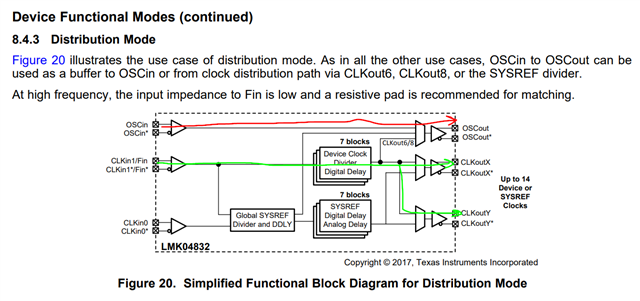

尊敬的 TI 团队:
我们使用的是 LMK04832的 EVM、  当使用板载122.88MHz 晶振时、无法在 CLKout 引脚上获取输出频率122.88 (使用 LMK 作为分配网络、禁用 PLL)。 请参阅随附的配置 filee2e.ti.com/.../LMK_5F00_122.88MHz-onboard-VCXO.tcs
请告诉我缺少什么?
供参考:1)在 LMK 输入端(43和44引脚)观察到122.88MHz 信号。
2)观察到所有输出、前提是我已向 CLKin1提供外部信号(用作分布式网络/PLL 被禁用)、但不使用板载122.88MHz 板载 VCXO
    如果您尝试在分配模式下使用 VCXO 输出其频率、则只能通过 OSCout 引脚来实现、如下图中红色路径所示。 我还在实验中对此进行了测试、并注意到仅 OSCout 引脚上有输出。 请注意、在 EVM 中、OSCin 引脚与 从 VCXO 输出回 LMK04832的引脚相同。
    您可以使用外部源在 CLKoutX/Y 引脚上生成时钟输出、如您在上面测试的那样、如下面绿色路径所示。 希望这对您有所帮助!
    祝你好运、
    Andrea
