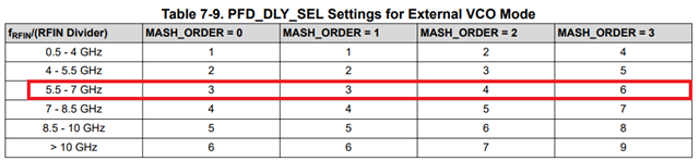

    在本例中、环路 BW 是什么? 在我看来、杂散似乎在环路带宽内。
    在外部 VCO 操作下、应根据下表手动设置 PFD_DLY。 在本例中、它会突出显示为红色部分。
    请尝试对所选 MASH_ORDER 保持上述 PFD_DLY 设置并查看性能。

    我找到了一种方法来消除在频谱显示屏上看到的移动杂散(1MHz 跨度、30kHz RBW)。 我必须将分母的小数设置为10的幂。 我想、任何其他分母都会再次引起移动杂散。
    我注意到了表7-9中 PFD_DLY 与 MASH 顺序和 fRFin/(RFIN 分频器)的值。 为了实现稳定运行或最佳性能、这些设置是必须的吗? 我提出问题的原因是、我发现其他 PFD_DLY 设置允许低于200kHz 的杂散比使用表7-9中的值时略好。 实际上、我找到的 LO 频率最佳设置是迄今为止我曾尝试将杂散降低至-65dBc、但表中的值可能会导致我生成的 LO 产生超过-60dBc (我的应用的最大值)的杂散。

    PFD_DLY 用于优化杂散和相位噪声。 因此、如果它具有外部 VCO、建议使用表7-9、因为 PFD_DLY 不能像在内部 VCO 的情况下那样进行内部调整。
    您可以在调整 PFD_DLY 并能够减少杂散的同时进行权衡。
