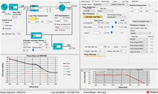

器件型号:LMX2572
我正在尝试为500kHz 带宽设计四阶无源环路滤波器。 但在仿真器中、虽然我输入的环路带宽为500kHz、但实际带宽是不同的。 也无法解决"VCO Cap restrict BW"的扭曲问题。 请指导如何解决问题
    尊敬的 Aishwanya:

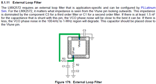

    您可以选择使用较小的 VTUNE 电容器在相位噪声和环路带宽之间进行折衷。
    500kHz 环路带宽的四阶滤波器是不切实际的、而且100MHz 的 FPD 和5mA 的电荷泵电流也很难实现500kHz 的带宽。
    下面提供了 PLL SIM 的用户指南:
