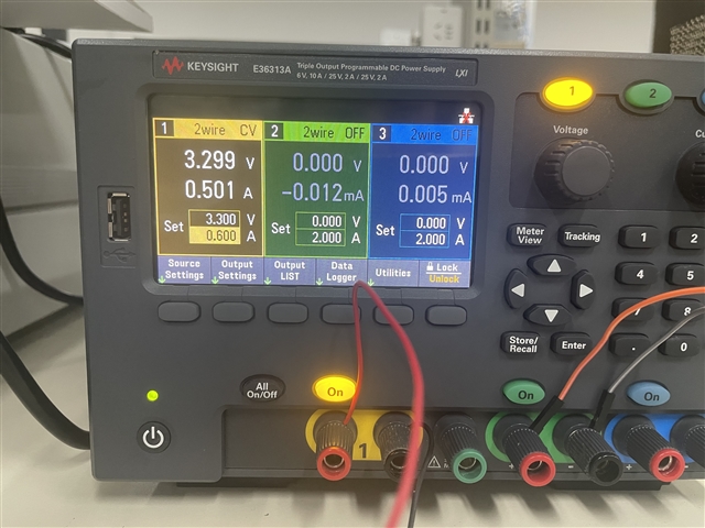

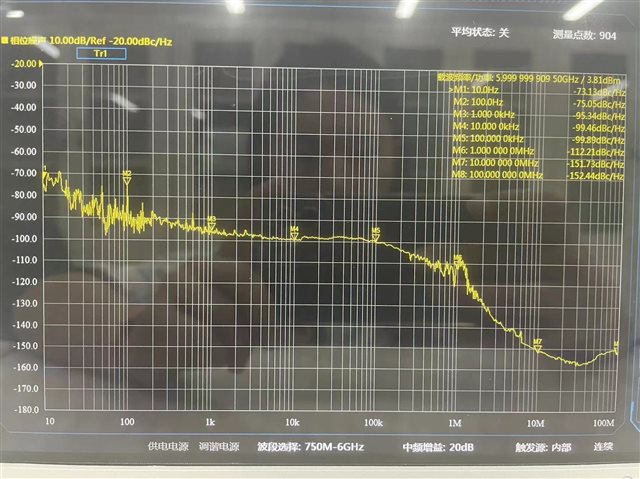

用户已经参考开发板手册建立了一个测试环境、但是实际的相位噪声结果与手册中给出的结果相差大约16dB。
测试环境如下:
电源:KEYSIGHT E36313A  3.3V/0.6A
参考资料来源:LEYSIGHT PSG 100M
仿真软件:TICS Pro
信号分析器:CEYEAR 4141F
测试频率点:6GHz
测试相位噪声点:10KHz 频率偏差
实际测试结果为-100dBc/Hz@10kHz、理论结果为-116dBc/Hz@10kHz。 为什么差异如此之大 ?是否有办法加以改进?

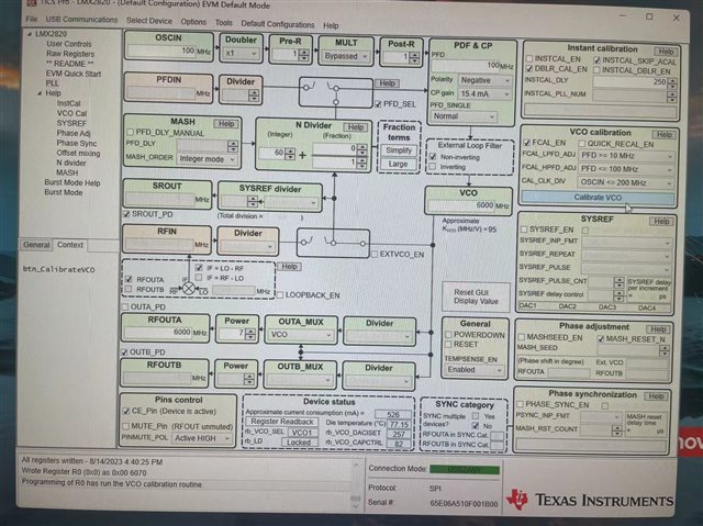

    您好、Cherry:
    您能否提供一段源代码?
    维森特
