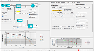

我是否注意到由于馈送 VCO 的板载稳压器而出现的噪声峰值?
我具有宽带宽(~160kHz)
改变环路 bw (较窄)似乎不会对其位于下限以上的水平产生任何影响, 但无法调整到更高的水平。
有什么建议吗?
卡盘
    尊敬的 Chuck:
    噪声和峰值在环路带宽范围内、 它们来自输入路径或电源。
    参考时钟是否也 有此问题?
    此外、您的配置不正确。 MULT 已变为红色,这不是有效的设置。 您可以将鼠标悬停在它上面以查看原因。
    感谢您的答复。  实验室中存在电源问题。
