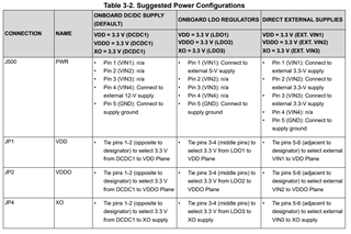

    只是为了确认、VDD 测试点是否靠近测量值为~3.3V 的器件? 50 mA 在12V 时的电流消耗似乎很低。  也可以尝试不同的电源配置、例如为 VIN1提供5V 电压并配置跳线以使用 LDO、或通过外部电源直接提供3.3V 电压。 我还可以在下周早些时候在实验室中将您的设置与可以正常工作的 EVM 进行比较。

    当您在 VDD 探测3.27V 电压时、您使用的电源设置是什么? 如果您使用板载 LDO 方法、 请将 电源上的电流限制设置为2A。
