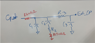

我刚刚完成了 LMX2820的内部 VCO 的认证、并正在寻找使用我们正在使用的外部 VCO 来认证 PLL。
问题是、我不知道如何使用环路滤波器将 VCO 连接到 LMX2820EVM。 我是否需要安装电路板的底部并使用 CPOUT 端子进行连接?

    大家好、Dante:
    没错。 使用 CPout。
    请参阅 LMX2820EVM 用户指南原理图: https://www.ti.com/lit/ug/snau246a/snau246a.pdf?ts = 1693332194534&ref_url=https%253A%252F%252Fwww.ti.com%252Ftool%252FLMX2820EVM
    数量将取决于您是使用无源三阶环路滤波器还是使用外部 VCO 的有源环路滤波器。

    还有一点。 在电路板底部实现环路滤波器的方法看起来略有不同。 具体而言、滤波器 C2/R2和 C1的接地基准位于 R17后面、如果我填充该基准、接地将短接到 R3/C3滤波器组的输入端。 这是否意味着我无法在电路板的底部使用相同的拓扑? 或者我是否错过了一些东西。 我可以切断 U2-6和 R3LFA 之间的布线来获得我所需的功能。 但这并不理想。
    对于无源三阶滤波器、请填充 C1LFA、C2LFA、R2LFA、并为 R17使用0 Ω 电阻连接到 GND。
    现在 R3LFA 可以是标准三阶滤波器的'R3'、为 R16放置0欧姆。
    最后也组装 C3LFA。
    维森特
    好的、但我遇到的是、通过填充 R16和 R17、您已经将 CPOUT (在 R16上)连接到 GND (在 R17上)。 这在我看来不对。 这样做是否真的正确? 我想同时使用全部3个无源滤波器。
    CPout 不会是 GND。
    您将具有以下拓扑:
    大家好、Dante:
    快速更新。
    我明白您现在所指的是什么。 我的错...
    正确、您必须切断布线、否则将 CPout 与 GND 短接。
    该步骤将在底层完成。
    维森特
    看起来该交替环路适用于有源滤波器。 这个应用手册很有趣。 我肯定会考虑一些东西。 感谢您的帮助 Vicente!
