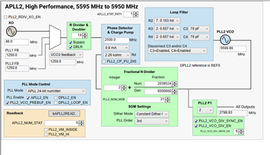

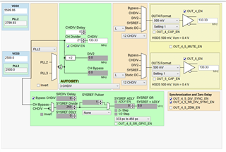

我将尝试使用 LMK5B33216EVM 评估板在输出4、5和6上生成133.33MHz 时钟。 我将使用 BAW 作为其基准的 APLL2。 我将通道分频器设置为21、将 APPL2后分频器设置为2。 计划使用5599.86MHz 的 APLL2频率并将输出除以42以获得133.33MHz。
但是、当我查看通道4的 LVDS 输出时、我得到的频率是138.98MHz、而不是133.33MHz。 这意味着 APLL2运行在138.98 x 42 = 5837.16MHz 而非5599.86MHz。
 我曾尝试使用5600MHz 的 APPL2频率、得到了相同的结果。 我还尝试了使用5866.2的 PLL 频率和除以44。 在这种情况下、我得到132.66MHz 的输出频率、这意味着 PLL 以44x 132.66MHz = 5837.04MHz 而不是5866.2MHz 的速度运行。
馈入 APLL3的所有时钟都正常工作。 以下是我的配置。 我没有使用 DPLL。 如果有人想查看、我还附加了我的 TiCS PRO 配置。

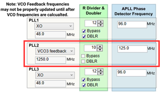

    VCO 和分频器的计算是正确的、以获得133.33 MHz。 不过、我看到您的 PLL2 PDF 在2500 MHz PDF 中参考了 VCO3。  VCO1和 VCO2 在125 MHz 处可达到最大 PDF 值。 请更改此设置、然后重新运行 VCO 计算。

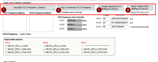

    谢谢 Riley。 我做了尝试,在我的帖子之前,它没有帮助。 我最终对芯片进行了软复位、解决了这个问题。 出于某种原因、当我在 GUI 中更改各种输出值时、这些值通过程序执行的寄存器写入在评估板上立即生效。 但是、在您执行软复位(??)之前、PLL 设置不会更改。 这让我在追逐我的尾巴一天半。
    因此、权变措施的操作序列为:
    1. 为评估板加电
    2. 写入所有寄存器(注意:此时 APPL2频率将会错误)
    3. 执行软复位(注意:此时、APPL2将锁定到正确的频率)
    你知道吗? 有更好的方法吗?

    当您更改 PLL 设置时、有必要通过执行"写入所有寄存器"和"软复位芯片"来确保计算出的 VCO 频率和分频器的变化写入器件。
    为器件上电并加载配置后、正确的操作如下:
    -按照这些顺序获得用于目标输出的正确 VCO 和分频器
    -然后执行 "写入所有寄存器"和"软复位芯片"。
    -检查状态以确保 PLL 已锁定。
